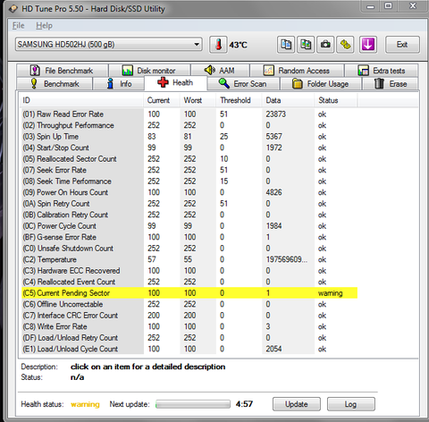

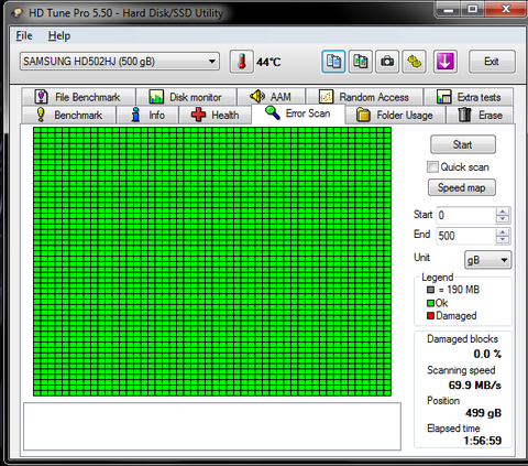

  • Hmm zararlı olacağını çok düşünmemiştim. Zaten satacağım zaman arızalı diye satacağım, hazır sizin gibi birini bulmuşken sorayım o zaman müsadenizle.
    Benim bahsettiğim disk bu. Bir kez low level format attım dediğim gibi ve olan 2 bad sector yok oldu. Fakat health kısmında uyarı alıyorum, aynı zamanda okuma hızları çok değişken. Fazlası ile değişken olan benchmark tablosu benim bilgisayarımda yapılan test, bir diğeri ise arkadaşımın laptop'unda yapıan test. Sorun şu ki benim yeni aldığım diskte bile aynı şekilde değişkenlikler mevcut, yani dalgalanma fazla. Fakat arkadaşın laptopda yaptığım testte çok daha iyi. Sizce diskin durumu ne alemde, sistem diski olarak düşünmüyorum ama siz olsanız depolama olarak kullanır mıydınız ?
    Teşekkürler :)
