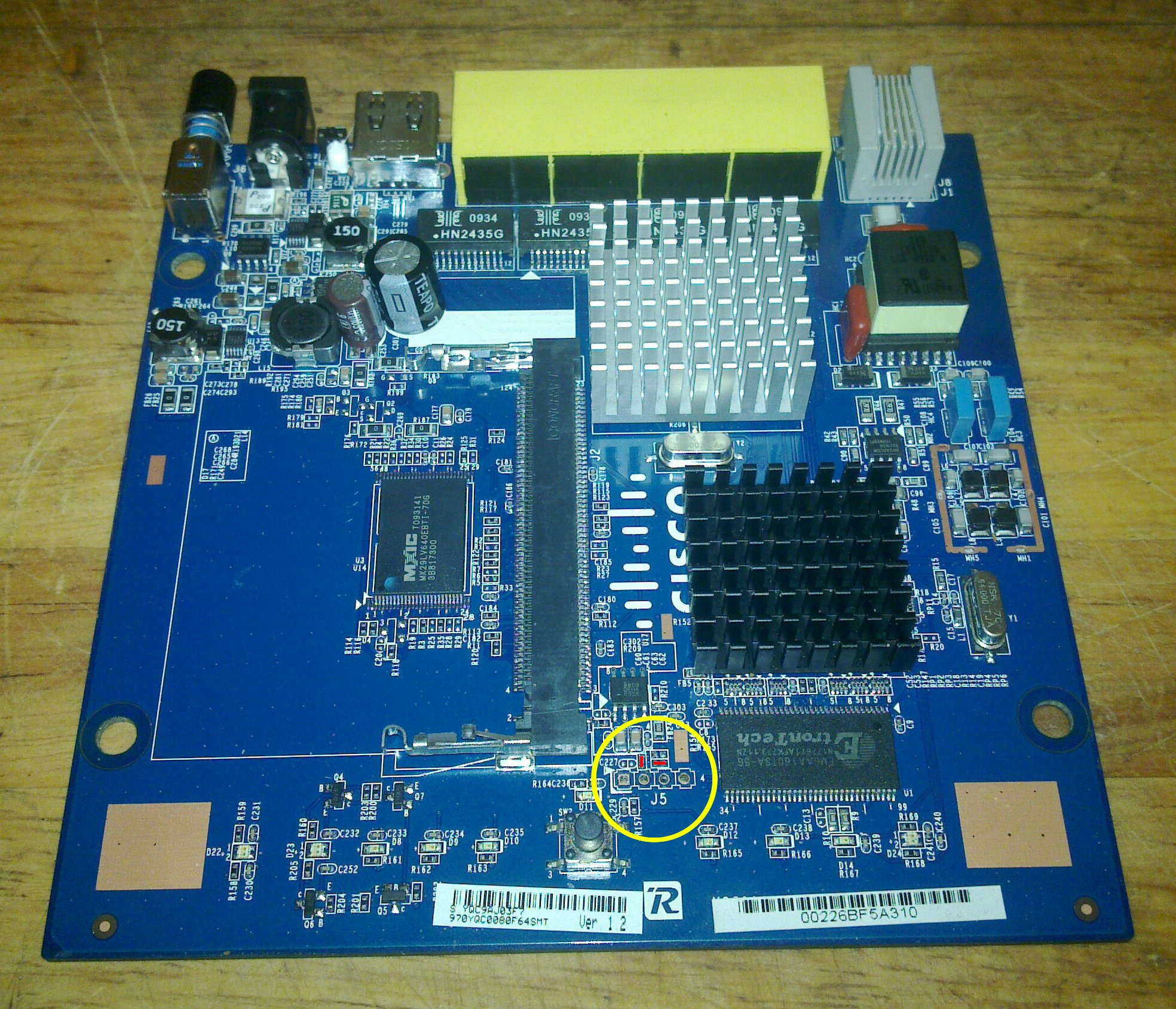

    modem bu mu? ben epey bakındım ama anten girişi yapılabilecek o küçük delikleri bulamadım. gözler de pek iyi değil.. acaba diyorum bu modemin kartında anten soket yerleri olabilir mi? sen de bir baksana bakalım var mı. varsa buna göre hareket ederiz. ap-rp konusuna gelince.. hmm bu modeminde wds özelliği var ise orta kata wds özellikli bir wireless router (&modem de olabili) alıp deneyebilirsin. wds özelliğini aynı marka üzerinden tavsiye ederim. model için bence mail at sor, fakat madem o markaya bulaşmışsın, aynı marka üzerinden devam et.
    not: resimdeki sarı dairenin konuyla alakası yoktur. ben koymadım..
    not: resim çözünürlüğü: 1968 * 1689 olup, hala o meşhur delikleri bulabilmiş değilim. sanırım yok bunda..
    ya bu boarddan şüphe etmeye başladım, senin modemin olmama ihtimali de olabilr mi acaba
    < Bu mesaj bu kişi tarafından değiştirildi The souls migration -- 6 Haziran 2011; 18:31:38 >
  • ya sanki bu boardın üzerindeki wireless kart sökülmüş gibi geldi bana.. peki neresinden yayın yapıyor acaba bu konu beni aşar. kumandan' a konuyu devrediyorum.

    İkincisi, modemin kartının fotoğrafını gönderen arkadaşın işaretlediği alan anten girişi değil, orası "jtag" bağlantı noktası. Örneğin cihazın firmware'si güncellenirken elektrik kesilirse, cihazın "bios"u silinecektir ve bu biosu yüklemenin tek yolu, bu bağlantı noktalarını ve buna uygun programı kullanarak cihazın yazılımını "itme" yoluyla geri yüklemesi ile mümkündür... Kaldı ki aşağı yukarı 200tl'lik cihaz için güzel bir ayrıntı :)
