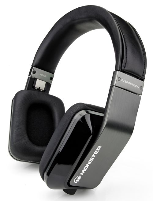

    Meselahttps://www.digitaltrends.com/headphone-reviews/monster-inspiration-active-noise-canceling-review/ linkinde de çok beğenilmiş. Gerçi modelin iki versiyonu var. Biri standart diğeri de ANC versiyonu. Belki de kullandıkları ekipmanların da etkisi olabilir. Verdiğim linkte 5 üzerinden 4.5 gibi bir puan almış. Bilemiyorum artık.
    Sennheiser hakkında okuduğum en büyük dezavantaj nedense bas konusunda yetersiz bulunması. Nedense bas konusunda şikayet eden çok kişi gördüm. Belki HD modellerde farklıdır.
    Forumda da konusunu okumuştum. Olumsuz yorum görmedim doğrusu.
    https://forum.donanimhaber.com/monster-inspiration-buyuleyici--68739487
    < Bu mesaj bu kişi tarafından değiştirildi Mr. Jingles -- 20 Nisan 2020; 17:36:54 >
