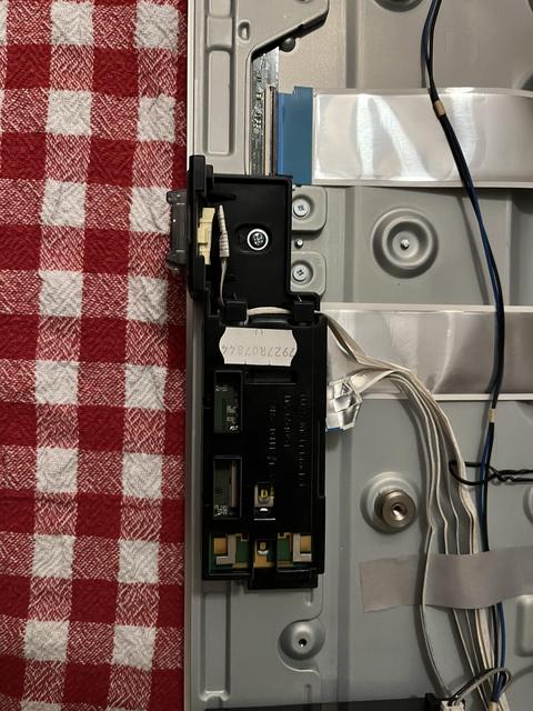

  • Uzun zamandır bu sorun bende de vardı, konuyu geçen aylarda bulmuştum ama TV' yi açmaya üşendiğimden bırakmıştım :) Dün artık film izlerken sürekli kopmasından, geldiğinde de çamur gibi düşük kalite de izletmesinden yeter dedim açtım kapağı :)
    @azizsüzer hocamıza tekrar teşekkür ediyorum, bende aşağıdaki fotoğraftaki Wifi yazan kablo grubunu ayırıp, soket girişlerindeki bükülmeleri düzeltip birazda baştan savma bantlayıp kapattım :)
    Sonuç; uzun zamandan sonra ilk defa 4k film kesintisiz izleyebildim :D Kopma sorununu biliyordum ama diyordum heralde internetim yetersiz o yüzden 4k izletmiyor ama wifi performansı da kendine geldi.
    Çoğu arkadaşta sorun tekrar etmiş, bakalım benim ki ne kadar devam edecek. Ama eğer sorun tekrar ederse bir daha uğraşırmıyım, yok :) Takarım ethernet kablosunu artık o şekilde kullanmaya devam ederim.

  • Arkadaşlar aynı sorunu yaşayacaklar için söylüyorum kabloların mavi bantı ile yada birleşik olması ile alakalı bir durum değil sorun zaman içerisinde oksitlenmeden kaynaklı devre temizleyici sprey ile kabloları soketlerinden söküp spreyi sıkın 15 yada 30 dakika bekletip çalıştırın sorunun çözüldüğünü göreceksiniz

    Bir sureden sonra o da ise yaramiyor, butun soketleri soktum anakartila kadar butun devreleri spreyledim, 3 ay kadar duzelip sonra eski halkne geri donuyor
    Bu islemler ne kadar cok tekrarlanirsa , duzelme suresi kisaliyor, lg pismanliktir.
  • Selsil elektrik devre kart temizleyici diye geçiyor internetten almıştım işimi görüyor
    Arka kapağı açıp tüm soketleri yerinden çıkarıp devrelerinde altına pamuk koyarak her yere güzelce sıktım sorunum çözüldü 3 yada 6 ayda bir bunu tekrarlayacağız anlaşılan

  • Selam arkadaşlar dün gece TV'yi söküp ilk defa kontak sprey denemesi yaptım
    Kartı plastikten çıkartıp sıktım 10 dk kurumasını bekledim taktım Wifi falan çalıştı bu sabah TV yine kendini kapatıp açtı Wifi'yi kapattım, uzun süredir açık kapanma olmadı.
    Wifi ile işim yok zaten Xiaomi Mi TV Stick var onunla medyayı idare ediyorum.
    Size bir soru kartın neresine sprey sıkıyorsunuz yapan arkadaş bi foto falan paylaşırsa ya da paylaşan varsa beni de haberdar edebilir mi? Şimdiden teşekkürler.

    Bu arada bi arkadaşın paylaştığı Tesa Bilişim'in adresi bana çok yakın olduğu için uğrayıp modül sordum bir tane çıkma kart çıkardı 1500 TL dedi ama çıkma olduğu için almadım sıfır da olsa sorunumu çözer mi bilmediğim için yanaşmadım.
    Kronik sorunu söyledim kablo arızası olabileceğini söyledi.
    Yani anakart ile Wifi modülü arasındaki kablodan yeni bir tane sorunumuzu çözer mi diye düşünmeye başladım.

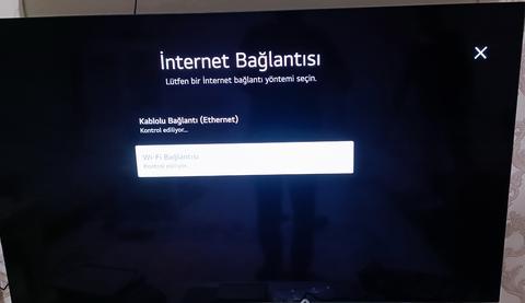

    Maalesef hizmet sağlayıcısı değiştirdim, güç boşaltımı yaptım fayda sağlamadı

  • Sorunu 2021den beri yaşıyorum ve kablo ile bağlanarak çözmüştüm ki bugüne kadar. Bugün ise ethernet aracılığıyla internete bağlanılınamıyor hatası alıyorum. Televizyonu açıp kablolarla oynama yöntemini denemedim ve zaten anakarttaki yanlış voltajdan kaynaklarıyor sorun. Artık kablolu olarakta talavizyon kullanılamaz hale geldi.
