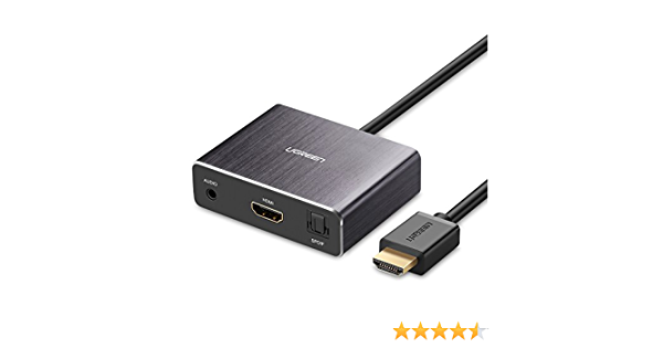

    Harici medya playerda optik ses çıkışı varsa en kötü ihtimal DTS'li medyalarda sesi optik ile AVR'ye iletirsiniz. DTS HD-MA'ya kadar optikten alınabiliyor, DTS:X için HDMI bağlantısı gerekiyor, DTS:X de zaten yaygın değil, 20 yıllık AVR'de de büyük ihtimal DTS:X yoktur.
    Harici medya oynatıcıda optik çıkış yoksa şöyle bir adaptör çözüm olabilir:
    amazon
    Ugreen HDMI To HDMI Optik ve 3.5mm Ses Dönüştürücü
    https://www.amazon.com.tr/dp/B01LKOTRNA
