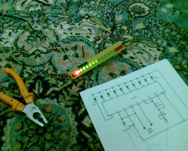

  • Bu arada bu makro led çekimine bayıldım.Netten aldın değil mi kendin çekmedin ?
  • evt o netten.. ama çekebilirim de sağlam kamera olduktan sonra..
  • Makro çekimler çok hoşuma gider.Yetenek isteyen çekimlerdir.Bu ledin çekimi de çok profesyonelce, ışığın ledin üzerine vurması, boarddaki deliklerin ledin üzerinde yanıması, fotoğrafın arkaya doğru flu olması ışık ve netlik ayarı herşey süper

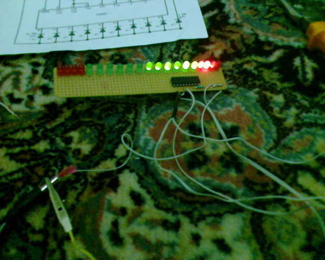

    öhömm öhömmm Sn. DH halkı sonunda Necoinside abimin yardımlarıyla Ledli vu metreyi tamamlamış bulunuyorum daha önceden yapmayı denedim ama lehimler, kablolar falan karıştı iyice. Projeye yeniden el attım ve bitirmim

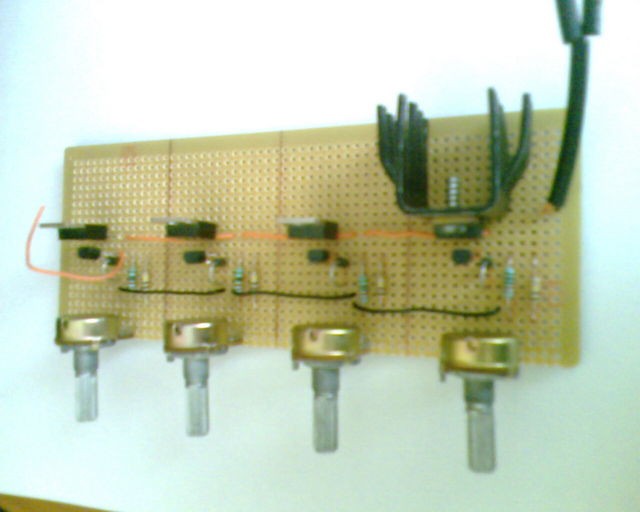

    Buda benim 4 lü fan kontrol resimlerini fan kontrol yapımı için açılan üst konuya koymuştum ama yorum gelmedi BD240'ın 3 adet soğutucusu ve potların ucuna takılan plastikten olmadığı için bilgisayara takmadım alıcam yakında deneme amaclı çalıştırdım 4 dü de çalışıyor

    Edit: bitirmim > bitirdim
    hayırlı uğurlu olsun arkadaşım ancak biras fazla led var gibi her led yerine paralel 2 led mi bağladın acaba?
    eğer o şekildeyse aynısını yapmak isteyen arkadaşlar farklı renkte ledleri paralel bağlamayı denemesinler çünkü yanma voltajları farklıdır az gerilimle çalışan yanar diğeri sönük kalır..
    fan kontrolcün de iyi olmuş ben de ne zamanadır düşünüyorum ama vakit sorunu var işte..

    Ben aslında ortadan sağa ve sola doğru müziğin şiddetine göre yanıcak şekilde yapıcaktım ama soldakinleri bağlamadım devreye dediğin gibi paralel şekilde 1 yerine 2 led bağladım ama aynı renklerde tabi yoksa farklı olsa uyumsuz olur örneğin beyaz ile yeşil aynı ışığı vermez beyaz daha fazla ışık verir Üst konu için bir yöneticiye PM attım cevap olarak : ''Bölüm modlarına PM üzerinden ulaşırsanız uygunsa üst konu yaparlar.'' diye cevap geldi ama ben bölüm modu kim bilmediğim için ulaşamadım kendisine
