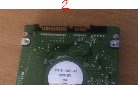

  • 8 TB olanını dahili olarak kullanıyorum ama kutusundan çıkarıp olduğu gibi kullanamazsınız, nas diskler olduklarından power bağlantı kısmındaki bakır şeritlerden birini bantla yalıtmanız lazım veya dönüştürücüler var, onlardan alıp bağlayabilirsiniz.
    Edit:
    Videonun olduğu mesajı editlemiştim bunu da düzeltiyorum. Power kablosunun takıldığı 3. connector pin'i yalıtılıyor arkadaşlar.

  • hmm sizde ki üründe WD Elements 8TB mıydı_? Bahsettiğiniz 2 nolu soketi kapton bant ile kapatsam olur diyorsunuz. bir deneyeceğim teşekkürler.

  • bir önceki mesajınızda ki foto da 2 nolu soketi bantlamamı söylemiştiniz ancak video da 3 nolu soketi bantlıyorlar. ? @Zenohsama

    Mesajı editlemiştim, zaman geçti karıştırmışım kusura bakmayın :) Bu videoda 3. yalıtılmış, siz de böyle yapın.
