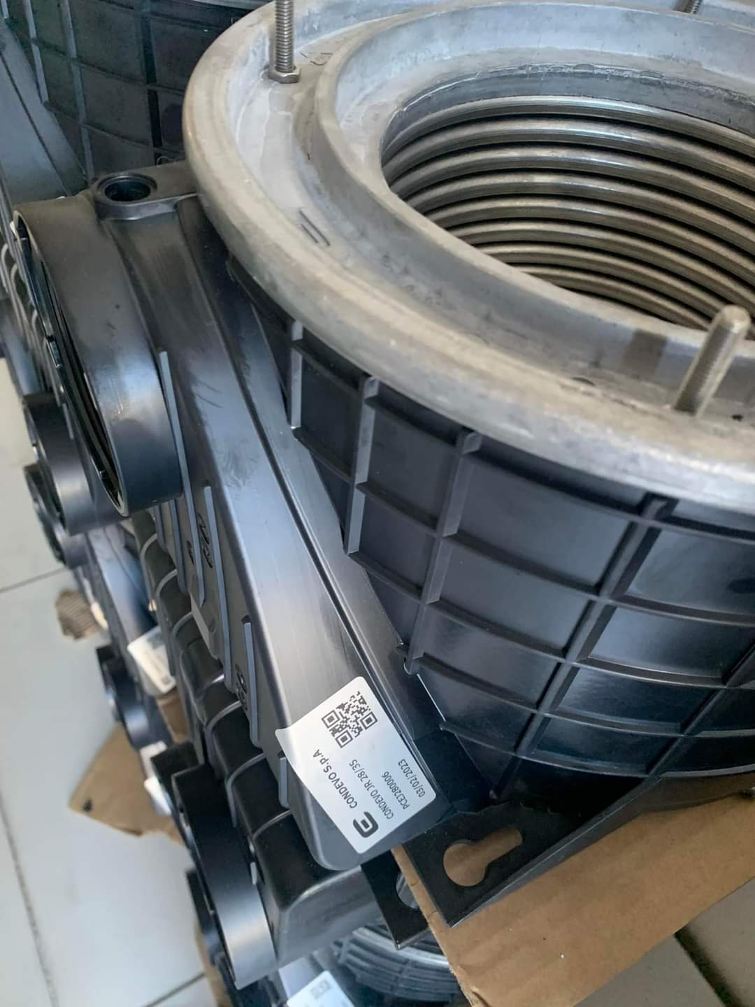

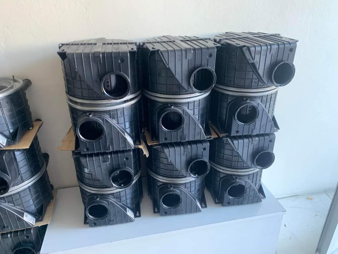

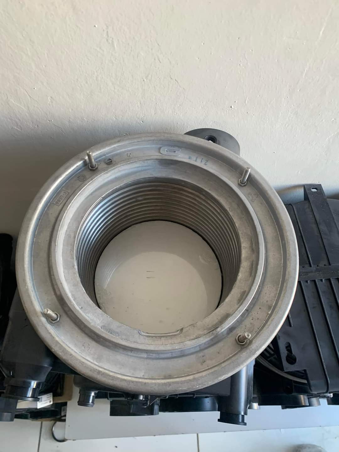

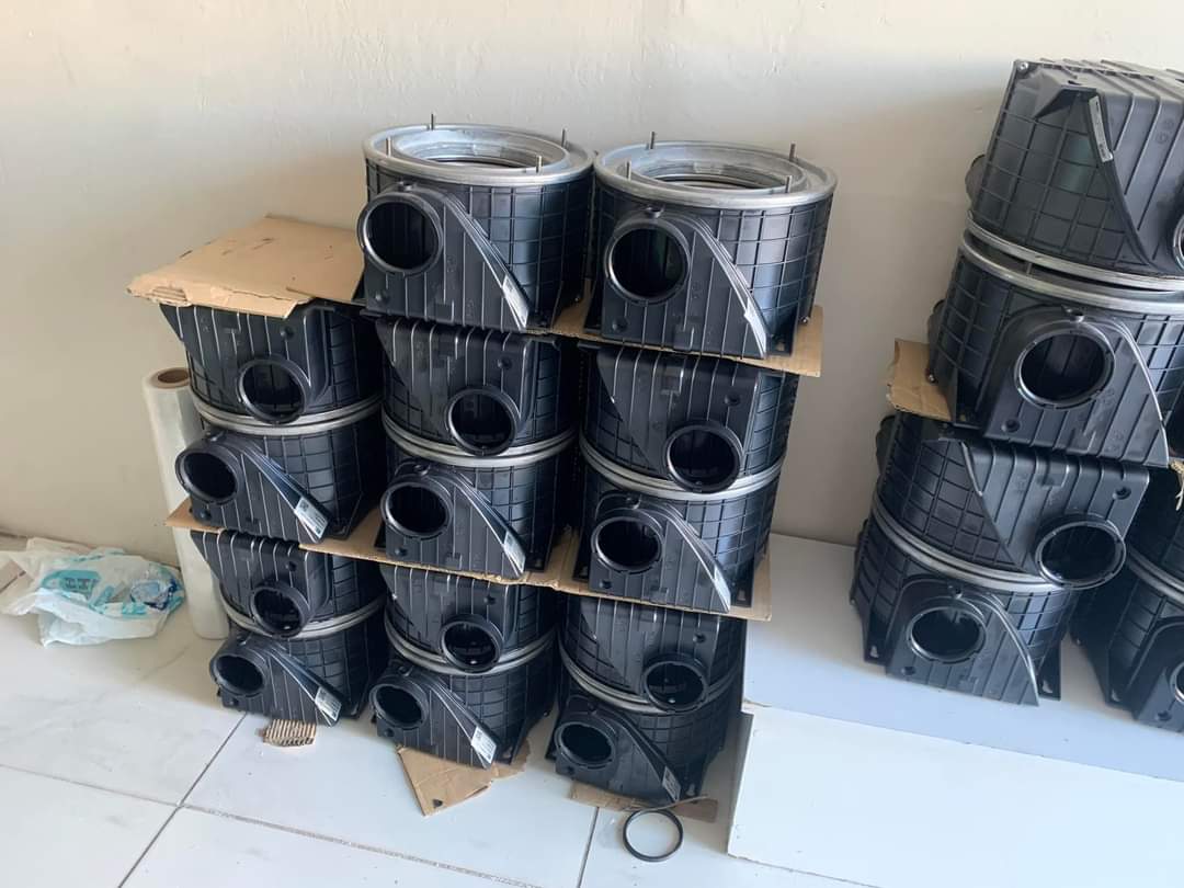

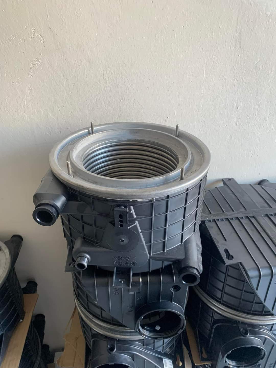

  • Salyangoz tip yekpare paslanmaz çelik premix eşanjör
    4 vidalı

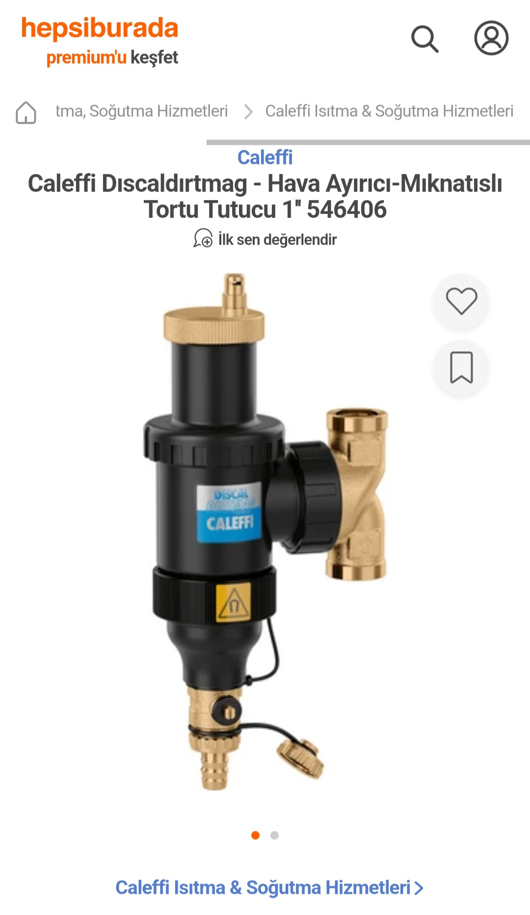

    Caleffi Discaldirtmag hava ayırıcı+tortu tutucu bir arada

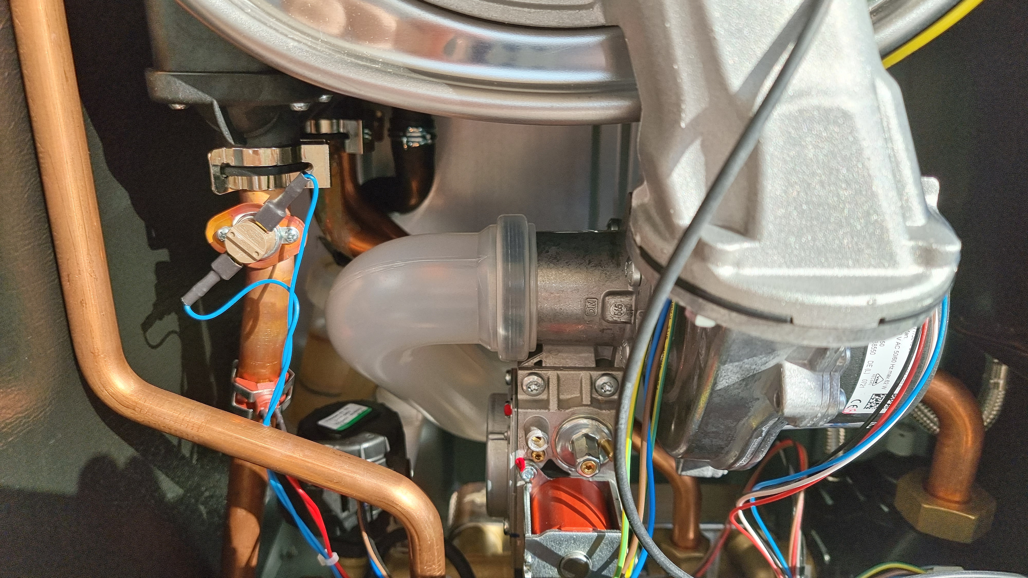

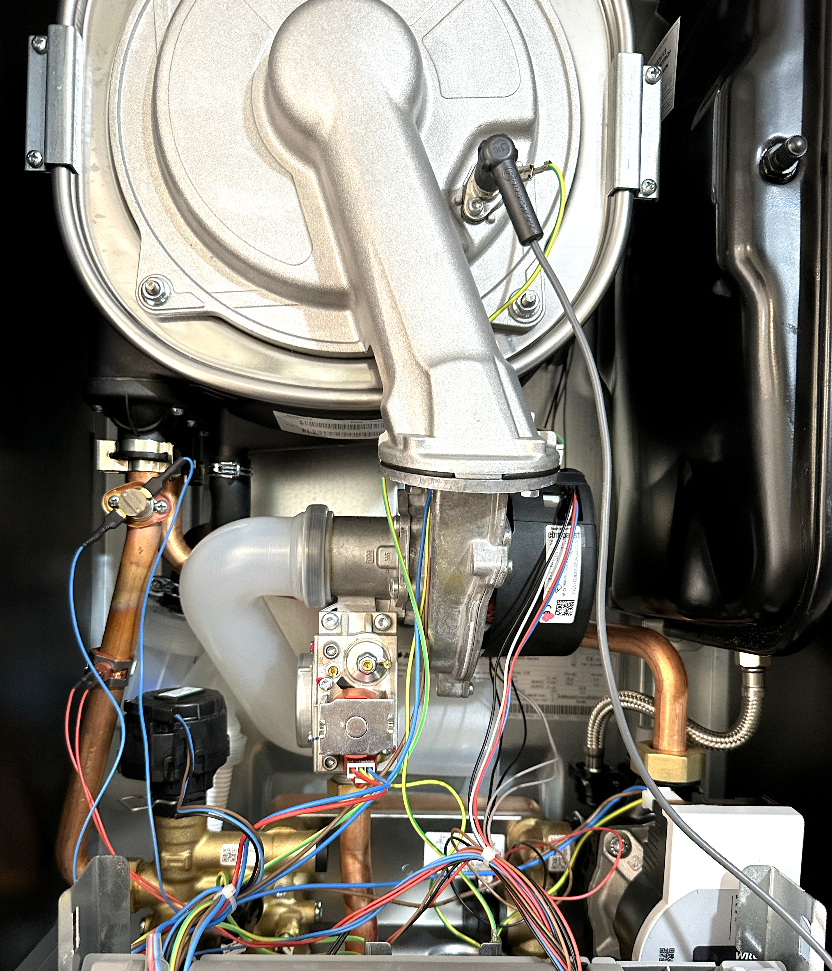

    ARÇELİK MASSİMUS VE BEKO MEGALOGİC

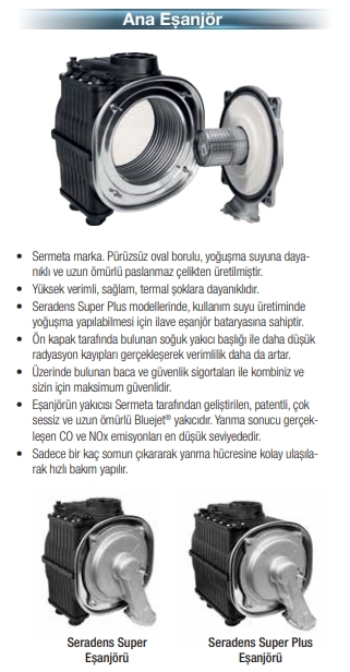

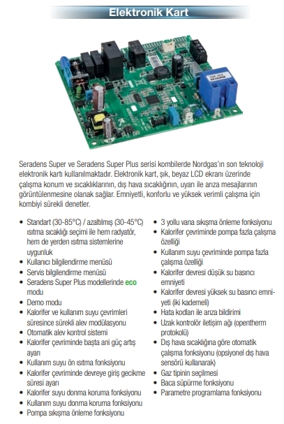

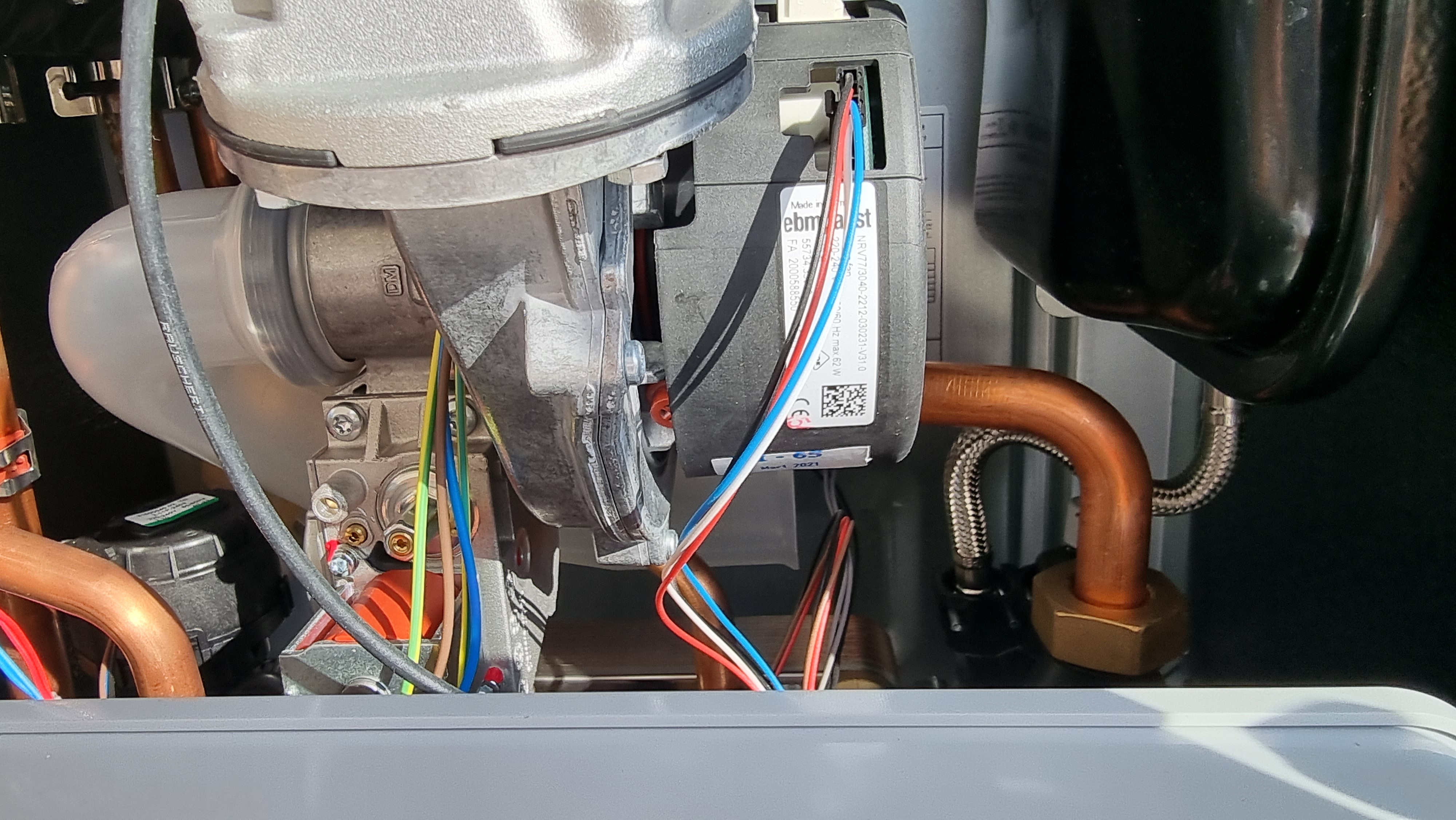

    Sermeta marka yekpare paslanmaz çelik premix eşanjör

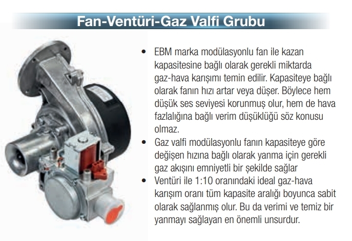

    EBM modülasyonlu fan (Almanya)
    NORDGAS elektronik kart (İtalya)

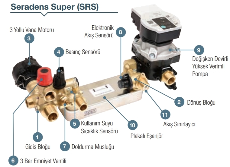

    WİLO para pompa 3 değişken devirli (modülasyonlu)
    yalıtımlı kauçuk ön kapak
    tamamen pirinç hidroblok grubu (artık bunu yazmama gerek yok sanırım)
    BANA HERGÜN KOMBİ SORUYORSUNUZ ALIN İŞTE KOMBİNİN KRALI

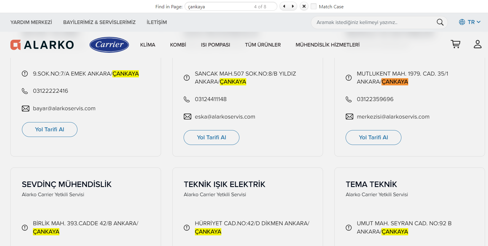

    hocam Ankara'da servisler var ama Çankaya ilçesi Türkiye'nin en büyük ilçelerinden birisi ve bir tane servisi var. Eve yakın olarak 1 tane var.
    KOMBİ ve TESİSAT ÖNERİ  SAYFASI [ANA KONU]
    Mesela alarkonun servislerine baktığımızda Çankaya'da 8 tane var.
