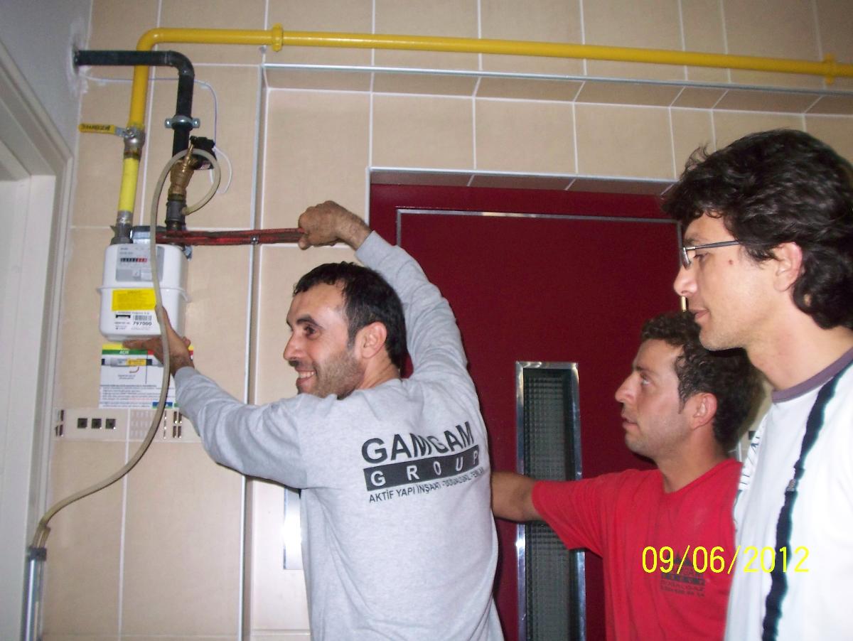

  • Sayaç montajı ve kaçak kontrol

  • @ altila hayırlı olsun.
    < Bu mesaj bu kişi tarafından değiştirildi Hasanbatuhan -- 10 Haziran 2012; 13:09:33 >
  • Hayırlı olsun @altila. Sayacı bağlayan arkadaş pek bir mutlu. :) Neşeli bir montaj olmuş sanırım. :)
