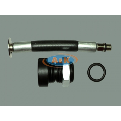

    Demirdöküm millenyum plus HK24E kombinin eşanjörün sağ tarafından çıkıp sıcak su tesisatına bağlanan plastik kısım zannedersem bu üç yollu vananın parçası bu parçada iğne ucu kadar bir delinme yada çatlamadan dolayı su kaçağı sızıntı vardı ben bu sızıntıyı yapıştırıcı ile küçük kestiğim plastik parçayla yama yaptım yapıştırdım 4-5 gün sorunsuz sızdırma kaçırma olmadan çalışdı daha sonra yama yaptığım kısmın biraz altından aynı hizadan ikinci bir sızdırma püskürme başladı kombinin soguk su girişini kapadığımda bu sızıntı kaçırma olmuyor petekler normal çalışıyor haliyle banyo mutfağa giden kısımda kapanmış oluyor iptal oluyor servise tarif ettim bu parçanın üç yollu vana olduğunu ve değişmesi gerektiğini söyledi fiyat olarakda parça ve işçilik 460 tl dedi bu arada ben kiracıyım kombi 2002 model yani baya eski ev sahibim sağolsun değiştirip kiradan düşebileceğimi söyledi tabii daha uygun fiyata yaptırabilirsem araştırmamı rica etti öğrenmek istediğim bu parça neden aynı hizadan yerden deliniyor çatlıyor sızdırıyor parçanın eskimesindenmi basınç fazlalığımı tıkanıklıkmı 460 tl çok fazla değilmi bu parça için neredeyse orta halli yeni bir kombinin yarı fiyatı daha ucuza mümkünmüdür yada tamir takımı ve benzeri şekilde kurtulabilirmi eğer daha ucuza mümkün değilse sıfır kombi almak daha makul olurmu yardımcı olacak usta yada arkadaşlara teşekkür ediyorum
    senin sağ blok çatlamiş ucuz çözüm aparat takılması oda 200 tl
