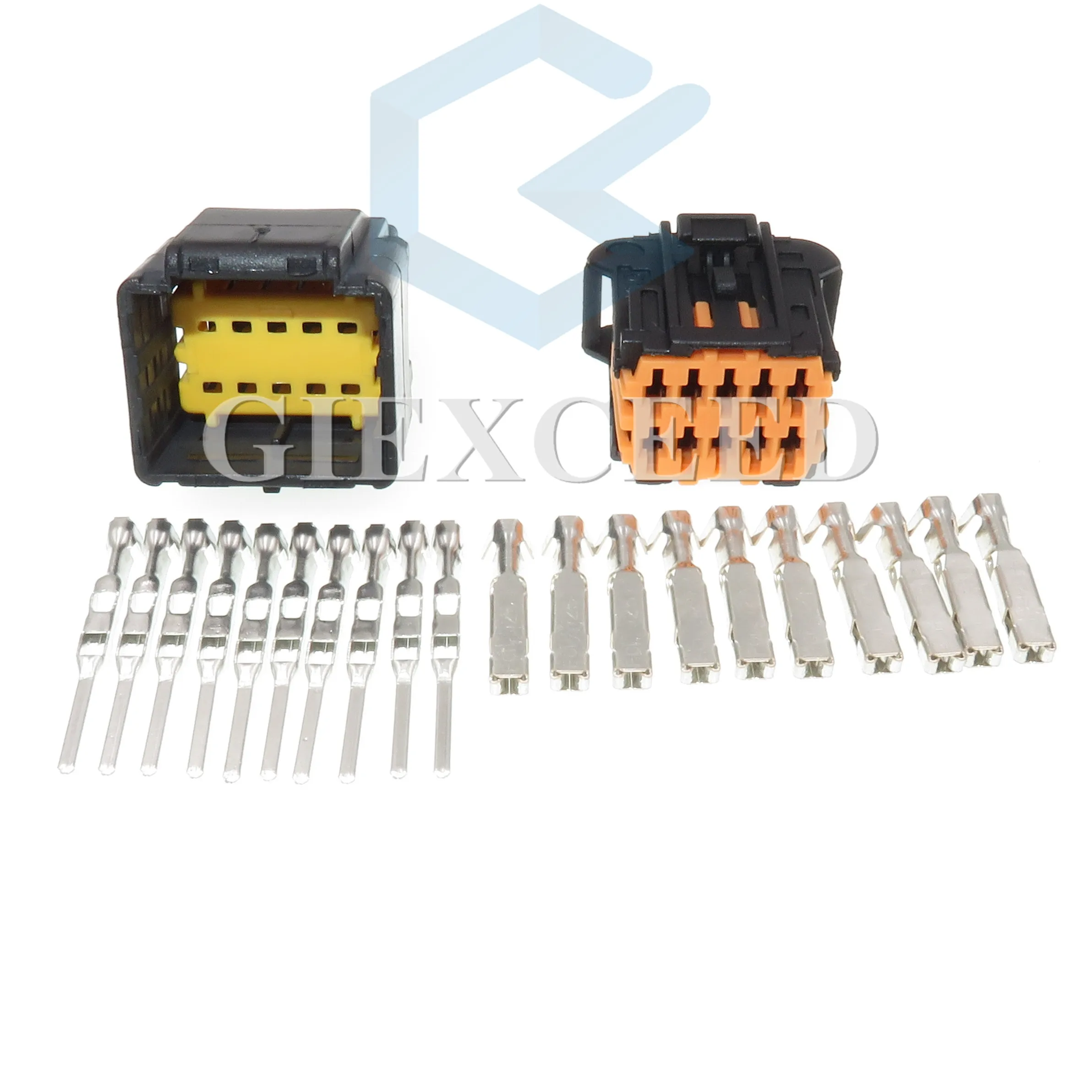

  • Konu eski ama mutlaka yaşayan olacaktır kronik çünkü Eğer problem koltuk ısıtma beynindeki yanmış soket ise
    aliexpress.com
    US $1.79 |Otomobiller ve Motosikletler'ten Kablolar, Adaptörler ve Soketler'de 10 Pin 98823 1011 Için Kadın Erkek Elektrik Otomotiv kablo tesisatı konnektörü Chevrolet Peugeot AliExpress'da
    https://tr.aliexpress.com/item/33032429753.html?spm=a2g0s.9042311.0.0.27424c4dxMEQA6
    bu soketten alıp değiştirebilirsiniz. Kendi aracımda çalıştı bu şekilde.
  • Aliexpress linkinde hem dişi hem erkek soketler var hangisini alacağız?
