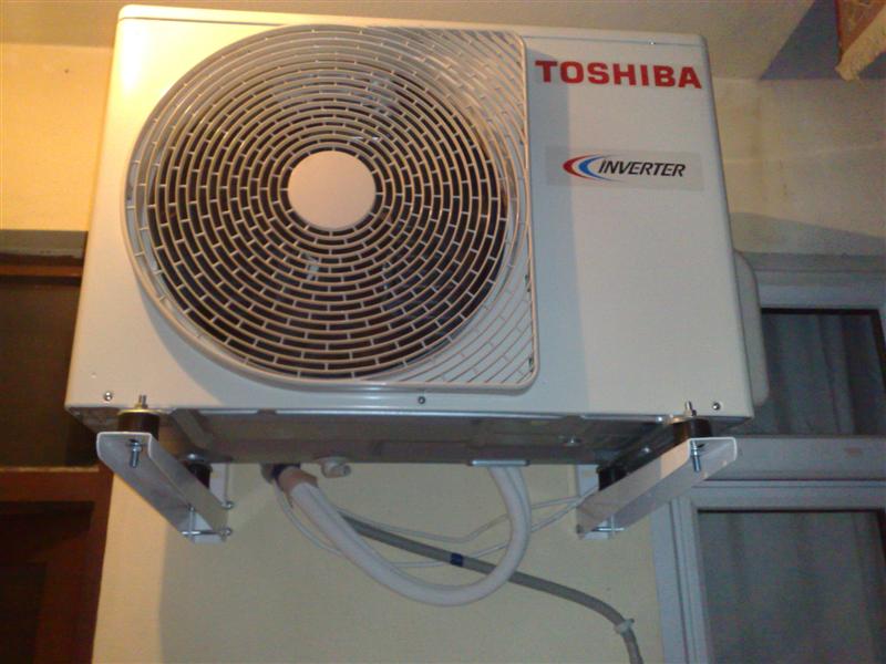

  • resimleri cektim. birkac parcada gonderiyorum
     KLİMA USTALARI TOSHIBA RAS10 SKVR MONTAJI BÖYLEMİ OLUR....
  • bunlarda var
  • bunlarrr r
  • son olarak bunlar

  • Arkadaşım.
    Montaj resimlerini inceledim. Aynı cihaz bu gün anneme takıldı. vallahi bizdekinin resimlerini çekip koyayım dedim ama baya bir sinirin bozulabileceğinden yapmıyorum... Motaj cidden vasat.
    Dış ünite bağlantı noktaları galiba izole edilmemiş. elektrik kablosu sallantıda. Kanallara özenilmemiş.
    bunlar benim gördüklerim tabi. İşin uzmanları daha başka görüyordur eminim.

  • Size Arçelik vs. montajından kalma boru seti kullanmışlar.Normal şartlarda Toshibada boru seti gelmez,Kangaldan boru kesilip kullanılır.Bu hazır setlerde havşalar açılmış geliyor.havşa açmaya üşeniyor yada beceremiyorlar,onun için fazlasını kıvırtırıyorlar şekilde böyle oluyor,tipik Arç.. Ves...vs. montajı olmuş.
    Ayrıca bu tip boru setleri R22 içindir.R410 da daha kalın kesitli bakır boru kullanılması gereklidir.Bunlarda ince ayrıntılar tabiki...Malesef tam bir kasaba rastlamışsınız.Ama bu yaşadığınız olayın en büyük sebebi bayi muhatablığı olmaması,yani internet satışı.Bayiden alsaydınız birebir yüzyüze görüşüp olayı daha çabuk düzeltirdiniz....
  • mbirol ustam
    Montaj seti (borular dış ünite ayakları) internetten aldığım ereyon.com sitesinden geldi. hatta montaj malzemeleri klimayla birlikte gelmediği için servis montaj yapmadı. montaj malzemesini yeniden sipariş ettim. etmez olaydım
    Sizce boru değişikliği talebinde bulunayım mı?
