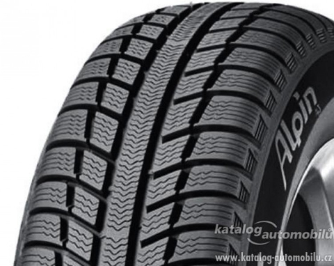

    Elime bir sene bile dolmadan kullanılıp ev ortamında saklanan 11-12 yaşlarında Alpin lastik geçti. Öndeki eski lastiklerin biri içten balon yapmış veya yanağa dıştan yama yapılmış gibi duruyordu. Onların yerine taktım. Direksiyonda hafifleme oldu. Benim jantların özel durumu sebebiyle statik balans ayarı imkanı yok. Ayar yapılmadığı halde titremeyi kesti. Kaygan zeminde frenlemesinden memnun kaldım. Diğer ikisi de yedekte duruyor.
    Arabada takılı lastiğin deseni aşağıdakiyle aynı gibi geldi bana. Lastiğe bakınca diğer markalar gibi sanat eseri bir görüntüsü yok. Yakından bakınca kalıpların ek yerleri bile görünüyor. Diğer lastiklerden farklı olan özelliği, orta iz hariç, desenlerin simetrik ilerlememesi.
