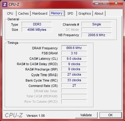

  • Anladım teşekkür ederim.Ram değerlerini verdim Kingston HyperX 1600 Mhz 2*2 Kullanıyorum doğal olarak düşük değerle çalışıyor.9.9.9.27 olarak ayarladım latency'i ancak voltajda değişim yapamadım..
  • CPU-Z programının ''Memory'' sekmesini ekleyebilir misiniz?
  •  Kingston 1600 Ram 1333 görünüyor. Yaerdım.
    Buyrun.
  • tRAS değerini 25'e çekin, tRCD değerini ise 33'e ayarlayın, kaydetip çıkın. Çalıştırabileceğiniz en yüksek değerlere ulaşacaktır.
    1333 Mhz RAM için esasında timing değerleri çok yüksek, düşürmek RAM'de sorun doğurabilir.

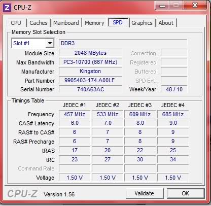

  • tRAS ı 25 e çekip , tRCD yani Ras to Cas ' ı 33 e mi ayarlamalıyım?
  • Evet, CPU-Z adlı yazılımın SPD sekmesinde ''Timing Table'' yer alıyor. O bölmedeki ''JEDEC # 4'' sekmesine bakın. Ve şu anki uygulanmış olan değerlerinize göre düzenliyebilirsiniz.
