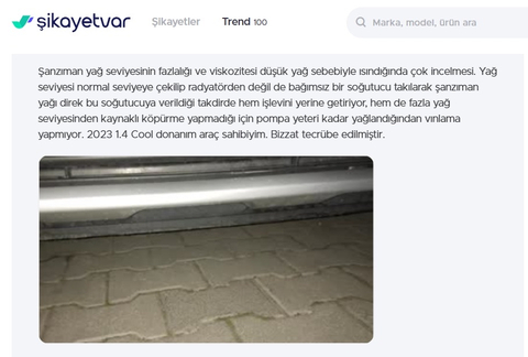

  • 2022 model aracım şuanda 43 bine geldi. Ben bir sıkıntı yaşamadım fakat gördüğüm kadarıyla 2022-2023 modeller arasında 1.4 mpi 6 ileri tam otomatiklerde kronik bir problem var. Bu yüzden araç kontrol kapsamında servise çağırıldı ve şanzıman soğutucu civataları sıkıldı. Sikayetvar.com da birçok şikayet var bu konuyla alakalı. Fakat bir kullanıcı sorunu ve çözümü bulmuş. Kendisine ulaşıp sorun ve çözüm hakkında detaylı bilgi almalı.
    KIA Stonic Şanzıman Sorunu
