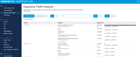

    Alta eklediğim resimde biri masaüstü biri ipad, ipad dosya indiriyor ama internetin sadece %1ini veriyor modem ona, steam pcden ise %98ini almış

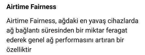

  • Airtime Fairness'in açık olması avantajınızadır, onu AÇIN...

    Ayrıca paylaştığınız IntelliQoS ekranı bunu açıklıyor: ipad'i internette geziyor olarak tanımlayıp 5. kategoriye atıyor. PC'de Steam'i ise video olarak tanımlayıp 3. kategoriye almış. Buna görede interneti paylaştırmış. Hercneckadar isabetli olsada default olan kategori sıralamasını siz değiştirebilirsiniz.
