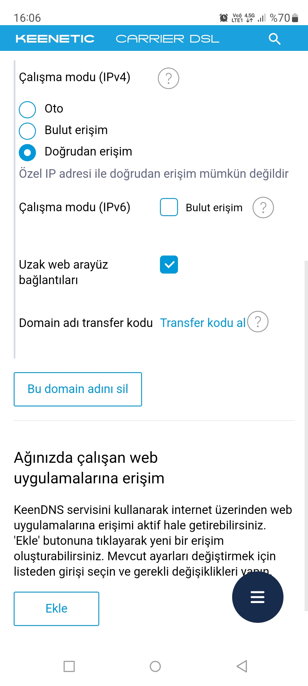

  • E_81 kullanıcısına yanıt
    Bu soruma kimseden bir cevap alamadım. bari modemin komut satırına bilgisayar dışında ulaşabileceğim bir yöntem söyleyebilirseniz sevinirim.
    firewall kuralı oluşturabilirsiniz.
    keendnsadresiniz/a
    örnek; e81.keenetic.pro/a WEBCLI açılır.

  • KYTECHNGAMING kullanıcısına yanıt
    Cevap için teşekkür ederim. keenetic dns adresiniz dediğiniz arayüze giriş yaptığım adres mi yani 192.168.1.1 mi oluyor.
    Domain Adı menüsü altında oluşturduğunuz ad ve dışarıdan erişim yetkisini açtığınızdaki adres. https://help.keenetic.com/hc/tr/articles/360000400919-KeenDNS-service
    Yalnız WebCLI ye ulaşabilmem için "doğrudan erişim" seçili olması gerekiyormuş ona da servis sağlayıcım izin vermiyor. "bulut erişim" ile de sadece uzaktan arayüze erişebiliyormuşum.
    Yalnız bulut erişim ile de CLI ye ulaşabildim yazdıkları gibi olmadı enteresan :)
    Teşekkür ederim yardımınız için.
    Oto ' da bırakın. CGNAT Ip havuzunda iseniz Bulut olmalı. (bahsettiği de bu)
    Auto'da kendi ayarlar.
    WEBCLI erişirsiniz.
