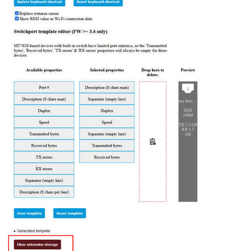

  • Keenetic Extra DSL kullanıyorum. Bu modem için karanlık mod ve CRC hatalarını göstere eklentiyi kurmak istiyorum ama kararsız kaldım. Bu eklenti güvenilir bir geliştirici tarafından mı yapılıyor? Soruyorum çünkü bankacılık işlerimi bu bilgisayarda yapıyorum. Kontrol ettiğimde eklentinin chrome web mağazasındaki sürümü çok eski fakat geliştiricinin kendi sitesinde güncel hali mevcut. Bir sıkıntı mı mevcut?
  • KYTECHNGAMING kullanıcısına yanıt
    verdiğinizi kullanıyorum işte böyle yapıyor. keenetic os 3.7.2 kullanıyorum ve sizin attığınızda böyle bir sorun var. yapımcısı kül küfür geliştirmeyi bıraktığını söyledi.
    sanırım burada bir şey yazmamı bekliyorsun. hayır yazmıyorum çünkü neden olmasın?
  • Taunt T kullanıcısına yanıt
    Geliştiricisi zaten Keenetic arayüz tasarım/yazılım ekibinden.
    KEENETICTR Forum - KEENETIC Türkiye Topluluğu
    KYTECHNGAMING - KEENETIC Türkiye Yetkili Çözüm Ortağı
  • Bizde kullanıyoruz. Bu sorun yaşandı geçti. Güncellemeleri oluyor temanın. En son Ocak 2022 başında yaptı zaten.
    Yükleme sırasında eski versiyonda kalmıştır hala. Eklenti sayfanızdan kontrol edin. Ayrıca tema datalarini temizle yapın.

  • GÜncel sürümde aşağıdaki adımları uygulayın.
    KEENETIC Kullanıcıları Kulübü: Detaylı İncelemeler, Kurulum, Çözümler ve Model Tavsiyeleri
    chrome://extensions/ adresinden burada sadece tek Keenetic Eklentisi olduğunu teyit edin. (sürüm numarası ile birlikte)
