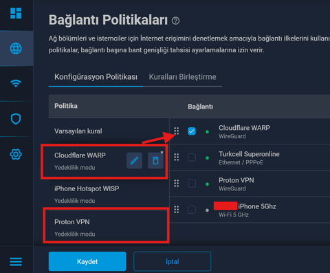

    Tabi. Madde madde yazayım yaptıklarımı. Tekrar hatırlatmak isterim ki OS 5 ve üstü gerekiyor. 5 versiyonu ile geldi DNS route.
    1-Önce "Diğer Bağlantılar" kısmından istediğiniz bir VPN bağlantısını cihazınıza kurunuz. Bağlantı sağlandıktan sonra her zaman burası ON durumda kalsın. Bir daha burası ile işimiz yok.
    KEENETIC Kullanıcıları Kulübü: Detaylı İncelemeler, Kurulum, Çözümler ve Model Tavsiyeleri
    2- "Bağlantı Politikaları" menüsünden yeni bir politika oluşturun yarattığınız her VPN bağlantısı için. Bunun içine VPN bağlantısını en üstte taşıyıp tick'leyin.

  • Teşekkürler... Kontrol ettim aynısını yapmışım ama çalışmıyor. Sonra fark ettim ki Zapret aktifken çalışmıyor. Bu sorunu daha önce @tayaydin yaşamıştı ancak onun betiğe göre tekrar yüklediğim halde çalışmıyor çıkış Zapret açıkken. İlginç :(
