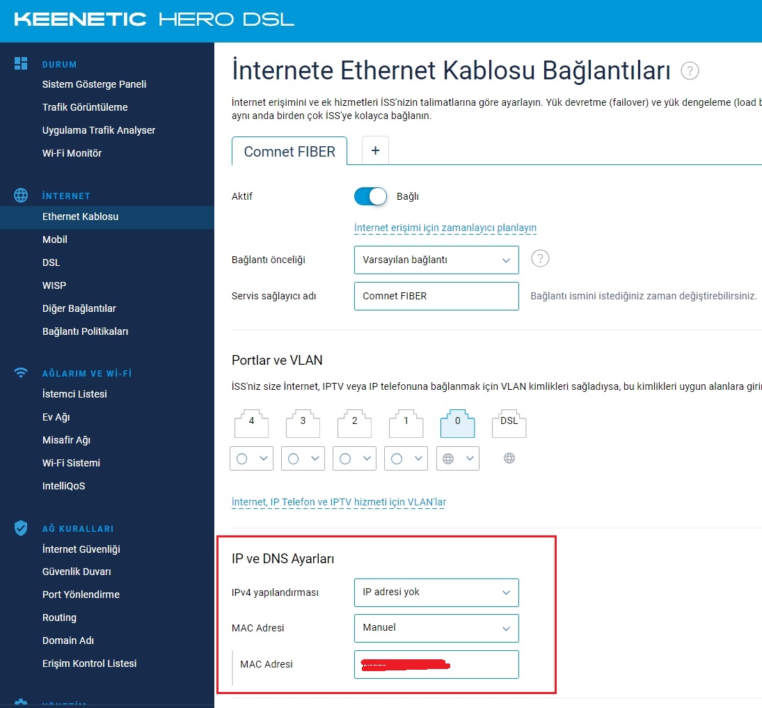

  • InvisibleLord kullanıcısına yanıt
    Daha önce ağabeyim Turknet'te benzer bir sorun yaşadığında eski modemin MAC adresini, MAC klon olarak Kenenetic'e girdince hız yükselmişti. Deneyebilirsiniz.

  • mcgoktug kullanıcısına yanıt
    Nasıl yapacağız hocam? Sıfırdan kurulum mu gerekecek acaba?
    Hayır ayar yaptığınız yerde bir kutu var oraya girecek ve kaydedeceksiniz.
    Hocam ZTE H3600P modem var. Mac adresini nasıl öğrenebiliriz. Bir konu vardı da aratıp bulamadım
    Etiketinde yazıyor.
    Bu arada siz "modemin dibinde bu hızı veremiyor" yazmışsınız. Testi kablolu yapın. Sorun MAC adresi değil de kablosuz ağ ayarlarınız ile alakalı olabilir. Kablolu test ile de hız düşük çıkıyorsa o zaman MAC adresini girersiniz.
