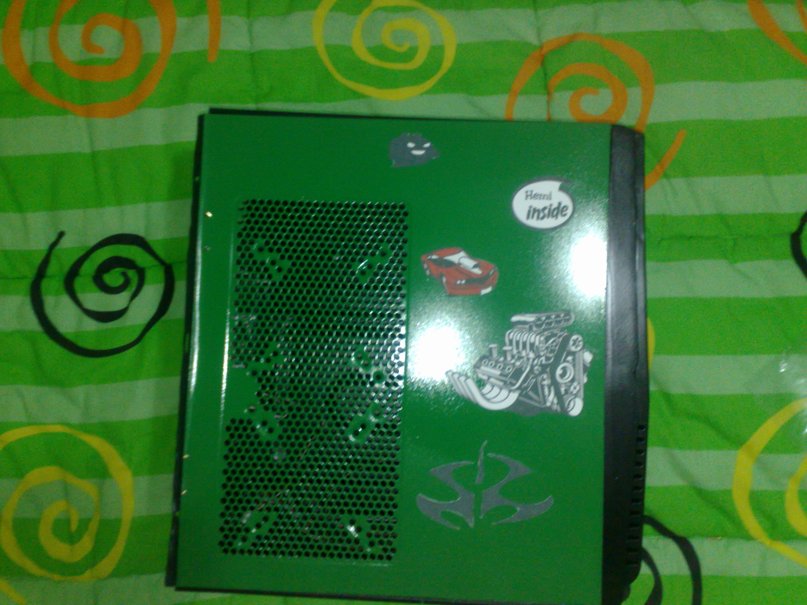

  • arkadaşlar merhaba
    kasa boyama işlemim yeni bitti konusu var burada
    ama yan kapağı sök tak birde dandik olduğu için bayağı uğraştırıyor
    ben kapı gibi menteşeli sistem istiyorum yapılabilir mi olursa nasıl olur
    beyin fırtınası yapalım

  • kasanın yanlarında kapağı tutmak için çerçeveler vardır oraya matkap ile 4 adet delik açarsın sonra küçük ahşap menteşeleri vidalarsın aynı şekilde plexi ise kasan plexiyi biraz vidaan küçük kesip vidayı ısıtır vidalarsın böylece diş de açmış olursun sonra menteşe yerinin karşısına bir vida ile gardolap kapağı mıknatısını vidalarsın ve kasanda çok düzl bir çok sağlam kapağın olmuş olur ben böyle düşündüm aktaramamış olabilirim..

  • hocam tam anlayamadım
    şimdi benim kasa şu şekil yan tarafları dişli yapıda
     kasa yan kapağı açılır kapanır yapma (YAPTIM)
    1. yada 2. yere menteşe takmak istiyorum o arkaya kalan kısmada mıknatıslı yeri takmak
    olur mu olmaz mı kapanırken kaç cm kısalma payı olur

  • hocam arkadaş vermiş.http://t3.gstatic.com/images?q=tbn:ANd9GcSD3DzMivNUOYXZeELgOriGw4jX9U1rlfRephnWhM8oThkgZqCV&t=1 al bundan. Kasanın sol arka kısmına monta et. 3 tane falan yeter olur heralde. Bi ucu kasaya bi ucu kapağa olucak. Kapak geriye doğru açılıcak. Ön tarafa da mıknatıslıları takıcaksın. Arka taraf sabit ön taraf mıknatıslı olucak. bu kadar basit

    bakalım yapacağım söylendiği gibi umarım olur yada lambo tarzı üste koyabilsem menteşeleri aşağıdan yukarı doğru açılsa

  • uzun uğraşlar sonucu bu kadar yapabildim
    çekiç bile olmayan evde o kasada vida deliklerini tornavidayla açana kadar elim soyuldu(avuç içi) başıma ağrılar girdi
    ama değdiğine inanıyorum

  • gayet güzel olmuş pratik eline sağlık başarılı çalışma

  • Bu arada tam dediğim gibi olmuş simetrisi kamera açısından mı bilmiyorum alet yetersizliğindenmi sanki biraz kayık ama sanırım göz yanılması güzl olduğuna inanıyorum modunuzda başlarılar..

  • kasada az bi yamukluk var ama olsun onuda görmezden geleceğiz artık
  • bence değmiş güzel ve pratik olmuş

  • Uğraştığına değmiş. Menteşe fikri güzel. Kasa'nın görüntüsüne daha çok hava katmış. Ama menteşeleri siyah yapsaydın daha güzel olabilirdi. Kasa'yla renk uyumu aynı olurdu..
