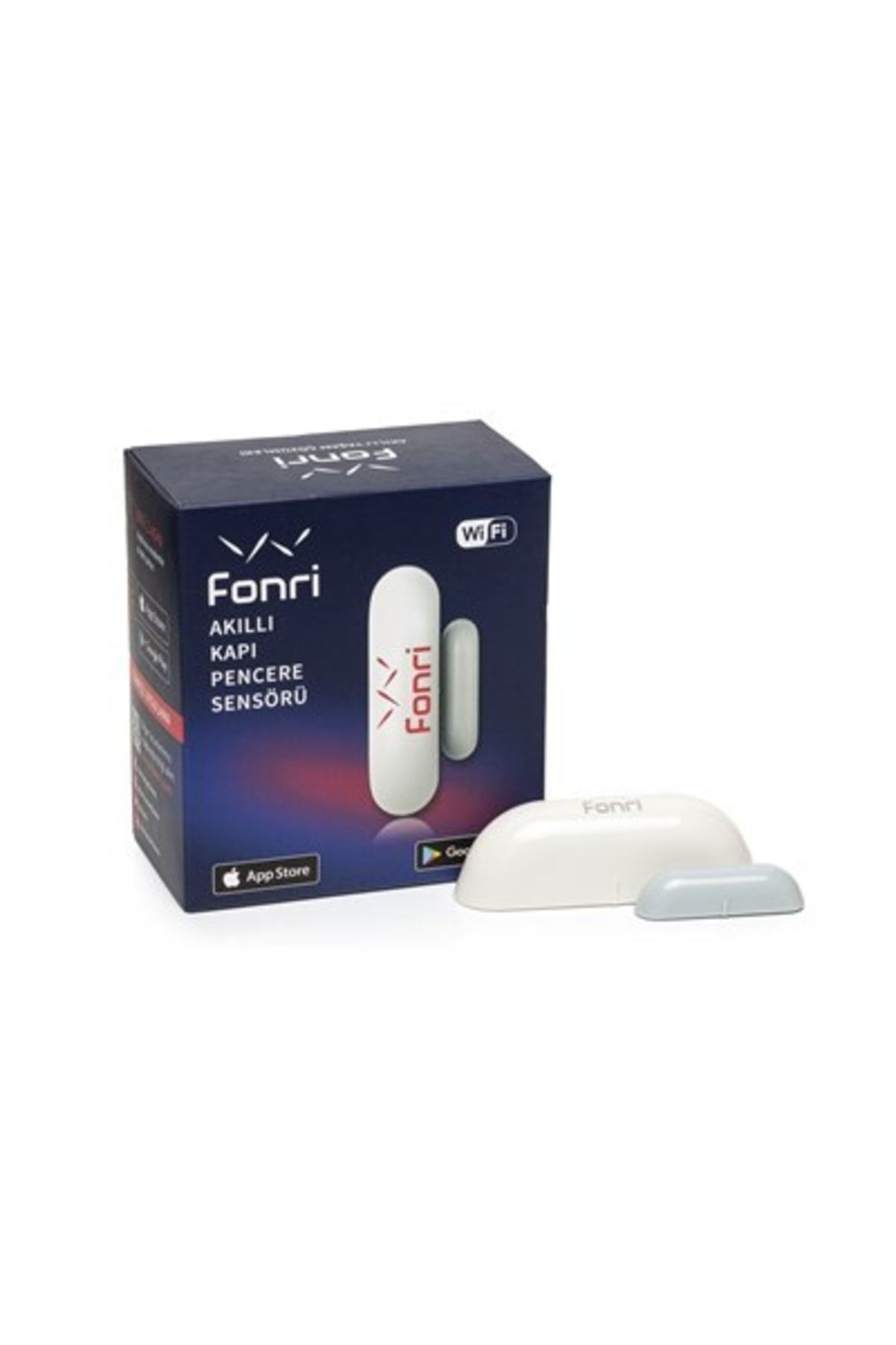

  • Ben evde Fonri ürünleri kullanıyorum, 2 ay önce bi fuarda gördüm Türk şirketiymiş, 2 aydır sorun yaşamadım kendi app'leri de var hızlı ve akıcı(xiaomi lamba kullanıyorum onun uygulaması 10üzerinden 2 hızlıysa fonri uygulaması 10üzerinden 9 hızlı). tuya alt yapısı kullanıyor zaten. Ürün seçeneği olarak 100'e yakın ürünü var diğer markalarda bu kadar seçenek olmadığı için bunu tercih ettim. Youtube da teknoloji kanalı açmayı düşünüyorum orada da inceleme videoları yayınlarım belki. Linke de fonri'nin kendi mağazasını koydum ama aynı ürünü daha ucuza satanlar da var bilemedim ben kendisinden almayı tercih ettim
