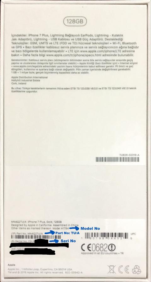

  • Merhaba arkadaşlar, kapalı kutu telefon alma durumum var fatura şu an piyasada yok paralel ithalat mı yoksa apple garantili mi olduğunu nasıl öğrenebilirim.
  • Part no.su TU/A ile biten tüm iPhone'lar Türkiye cihazıdır ve 24 ay Apple Türkiye garantisindedir (kutuyu cevirip altina bakman yeterli, asagida ornek var). Apple Turkiye garantisi demek, Apple Store ve KVK, Genpa, Başarı, Teleservice, APR (Pupa, Troy, Lydia) vb. tüm anlaşmalı servislerin garantisi demektir. Cihazi ister Vatan'dan ister Bimeks'ten, ister Turkcell'den ister Teknosa'dan al, fark etmez. Istersen mahalledeki telefoncudan bile alabilirsin. TU/A ve kapali kutu oldugu surece Turkiye cihazidir ve iki yil garantilidir. Ilk kez SIM kart taktigin an iki yil yillik garantin baslar. Yalniz nereden alirsan al, cihazin daha once kullanilmadigina emin olmak icin "kutuyu acmadan once" seri noyuhttps://checkcoverage.apple.com/tr/tr adresinden sorgula. Gercekten daha once kullanilmamis sifir cihaz ise "Lutfen cihazinizi etkinlestirin" uyarisi verir. Yok garanti bitis tarihi cikiyorsa, o cihaz daha once kullanilmis demektir. Kullanilmis cihazlari tekrar jelatine sarip sifir diye satan cakallara dikkat et.
    Bu arada paralel ithalat, bavul ticareti vb. yurtdisi cihazlarda part nodaki kod LL/A (ABD), B/A (Ingiltere), ZD/A (Fransa, Hollanda) vb. ile biter. Bu cihazlar bir yil garantilidir (model kodu A16XX olan LL/A cihazlar haric).
    24 ay Apple Turkiye garantili iPhone 7 Plus kutusu (part no TU/A):

  • iphone larda öyle paralel ithalat-distributor diye bişey yok
    kutunun arkasına bakın part no da xxxxTU/A ibaresi varsa türkiye cihazıdır
    cihazı açıp etkinleştirdikten sonra 24 ay garantisi başlar

    Teşekkürler hocam sağolasın
