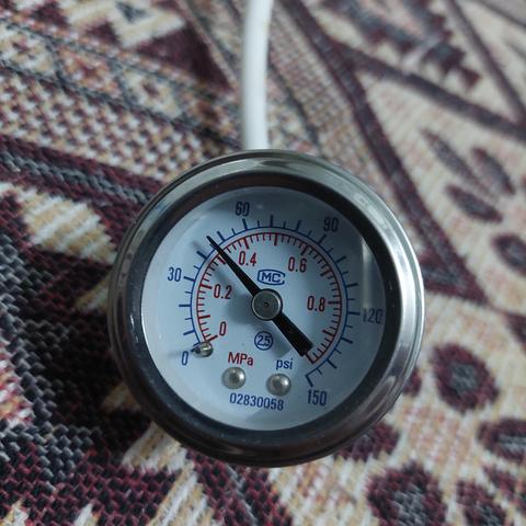

  • arkadaşlar şebekeye 3 bar geliyor. bu basınçla arıtma gerçekleşir mi? pompa takmasam da olur mu?

  • realacc kullanıcısına yanıt
    Evet aritma yapar ama tankda biriktirdigi su bir miktar az.olur ve atik suda bir miktar fazla olur
