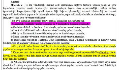

  • Karayolları Taşıma Yönetmeliğine göre, gerçek kişi üzerine kayıtlı "hususi" nitelikli kamyonet veya panelvan tarzı araçlar kapsam dışında. Yani bu tür araçları kullananların mesleki yeterlilik belgesi (src) zorunluluğu yok.
    https://www.resmigazete.gov.tr/eskiler/2018/01/20180108-1.htm
    Madde 2-3/e, 3/f
    Madde 2-3/e, 3/f
