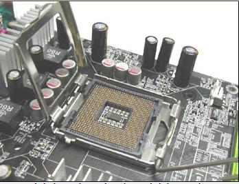

  • Socket 775'e İşlemci Montajı ALINTIDIR:
    Sanırım çoğunuz Socket 775 ve beraberinde gelen korku hikayelerini duymuşsunuzdur. Yeni işlemci soketimizin ne kadar kırılgan olduğu, işlemci montajının ne kadar zor olduğu daha işlemciler piyasaya çıkmadan aylar önce ağızdan ağıza yayılmaya başladı. Gelin beraberce bir işlemci montajı yapalım ve montajın gerçekten zor olup olmadığını görelim
    Soket 775 (Socket T / LGA 775) taşıyan anakartların hepsi işlemci soketinin üzerinde koruyucu bir plastik takılı halde geliyor. Montaj için öncelikle soketin üzerinde takılı gelen plastik koruyucuyu kaldırıyorsunuz. Soketin yanındaki metal yolu yana ve yukarı çekerek soketi açıyorsunuz, serbest kalan metal parçayı da (İşlemciyi aşağı bastıran bu parçaya Pressure Plate deniyor) elinizle açıp, soketi montaja hazır hale getiriyorsunuz. İşlemciyi yerine bastıran bu parçayı kaldırmak için menteşe tarafındaki ufak metal çıkıntıya bastırmanız yeterli ve kolay olacaktır. Soket içindeki pinlere ise kesinlikle parmakla dokunmayın, farkında olmadan pinleri ezebilirsiniz
    Şimdi sıra işlemciyi oturtmaya geliyor ki işte gerilim bu noktada başlıyor. İşlemci üzerinde, yanlarda iki adet yarım daire şeklinde boşluk var, bu boşlukların soket üzerindeki karşılıkları da belirgin. Bu sayede işlemcinin yönünü ayarlayıp, işlemciyi yukarıdan tam dik olarak sokete koymalısınız. Sakın işlemciyi önce bir yanını sokete sokup, soket içinde kaydırarak yerine oturtmayı denemeyin, bunu yaptığınız anda soket içindeki pinlerin bozulacağı kesin. Ayrıca, işlemci yerine oturduktan sonra parmakla bastırarak kontrol etmeye vs. de çalışmayın, yine sokete zarar verebilirsiniz. Soket zaten işlemciyi kenarlarda boşluk kalmadan içine alacak şekilde yapılmış, bu yüzden işlemci yerine oturduysa oturmuştur, oturmadıysa bir kenarından belirgin şekilde kalkık duruyordur. Bu durumda işlemciyi yanlarından tutup yerinden alın ve tekrar monte etmeyi deneyin. Eğer işlemci yerine düzgün oturduysa, önce baskı yapacak parçayı işlemci üzerine kapatıp (tam olarak kapanmayacaktır) sonra yandaki kolu yerine indirerek işlemciyi yerine kilitleyebilirsiniz.
    Gördüğünüz gibi işlemciyi monte ederken dikkatli olmanız gerekiyor, çünkü soketin içindeki pinler çok hassas ve olası soket arızalarında ne olacak, kartlar garanti kapsamına alınacak mı, hiç belli değil. Montaj sırasında pinleri eğilen anakartların, kullanıcı hatası belirtilerek garanti kapsamına alınmayacağını tahmin etmek kolay, ama bu durum özellikle kullanıcılara satış yapan firmalarla kullanıcılar arasında çok ciddi sürtüşmeler yaratacaktır. Bir de, soketin ortalama 20 kere işlemci sök-tak yapıldıktan sonra aşınması durumu var. Görünene göre soket içindeki pinler ortalama 20 kere işlemci takılıp söküldükten sonra eziliyorlar ve işlemciye temas etmemeye başlıyorlar. Anakart kullanıcıları bu konuda kesin konuşamıyor, ama hepsi anakart kullanım kılavuzlarında soketlere 20 kereden fazla montaj işlemi yapılmamasını önerdiklerini belirtiyorlar
