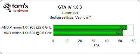

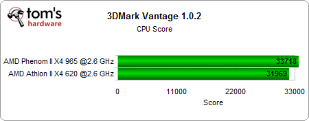

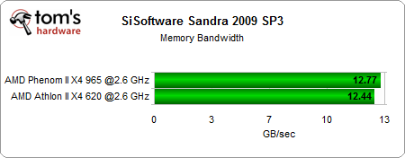

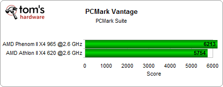

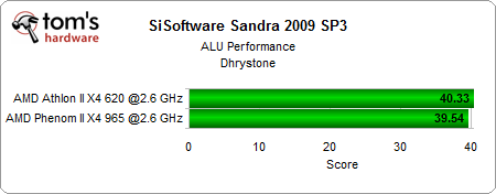

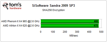

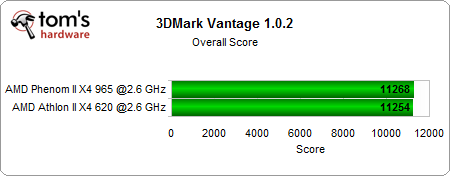

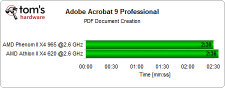

  • Tam olarak istediğimiz sonucu vermeyebilir L1 ve L2 bellekler aynı çünkü, L3 bellek farkı var sadece. Ben daha farklı bir test bulamadım.
    Athlon II X4 620
    L1 Bellek 512kb
    L2 bellek 2mb
    L3 bellek yok
    Phenom II X4 965
    L1 önbellek: 512 KB
    L2 önbellek: 2 MB
    L3 önbellek: 6 MB

    @MÜŞAVİR hocam, testlerde L4D 2 oyunuda vardı, onda 20 fps farketmişti l3 bellek. Diğerlerinde pek fark yok. Yani uygulamaya göre etkisi değişebiliyor l3'ün.
    Ben asıl l2 farkını meral ediyorum. Yeni bulldozer serisinde çekirdek başına 2 mb l2 düşecekmiş. Bekleyip görmek lazım.
    Elbette farkın çok olduğu uygulama/oyun vardır. Ben rastgele 8-10 ss yi ekledim. Tek tek bakmadım hangisinde fark ne kadar diye. Direk L1 ve L2 cache farkı için test bulamadım, olsa çok iyi olacaktı.

    Testler bu konuya hizmet etmiyor aslında, L3 bellek farkına yönelik. L1 ve L2 kapasite farklarıyla ilgili inceleme bulamadım.
