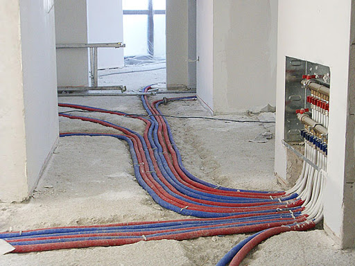

  • ters bağlantı olduğunuda nerden çıkardın. peteğin altındaki bağlantı giriş ve çıkış alttan bağlantı mı. eğer alt-alt bağlantı ise alt-alt bağlantıda ters olmaz, kaldıki ters bağlantı varsa bile ters bağlantıda suyun hızı daha fazladır ama peteğin yarısı ısınır, ters bağlantının olmaması gerekmemesinin sebebi peteğin bir kısmının ısınmasıdır, yoksa hiç ısınmaması değildir. kollektor üzerinden hiç bir test yapılmaz, test yapılacaksa bütün herşey, petek veya petek vanasından yapılır.
  • kollektor olan sistemde borular birbiri üzerinden atlamaz, mecbur bi düzen üzerinden gider, ağacın kolları
    Isınmayan 2 Tane Petek Sorunu
    misali, kollektor merkez yada uç kısımdır, evin şekline göre sıralanır.

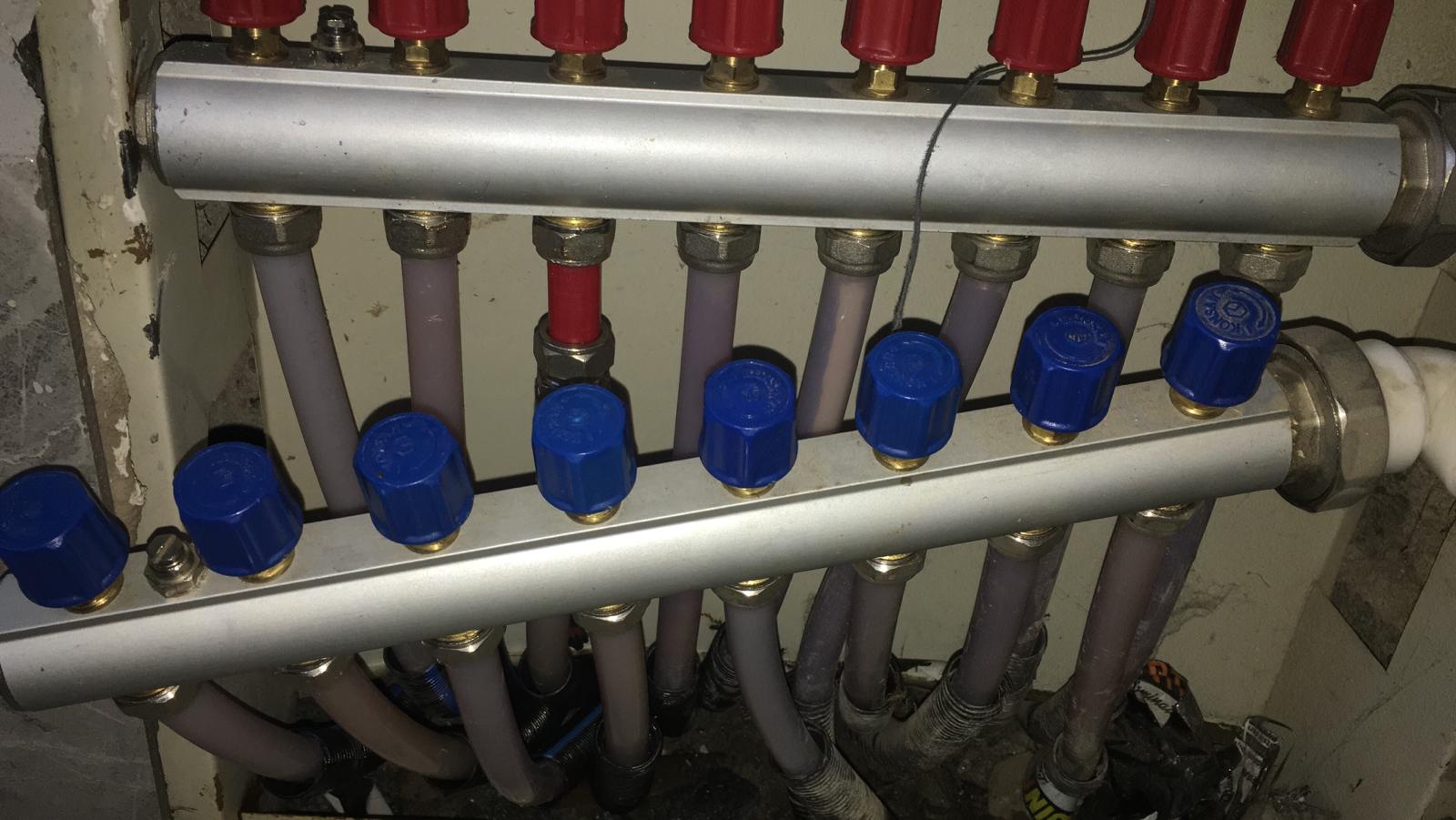

    16 vananın içinde 4 vana var şu an kollektörde tespit ettiğim. 2 gidiş 2 geliş ve yanyanalar. Deneme yanılma ile ikisinin de yanmayan 2 peteğe gittiğini tespit ettim. Kişisel fikrim bu ikisinin devir daim yapmayacak türden çapraz bağlanması gibi bir durumda olduğu yönünde.
    @logizoom hocamın dediği parçayı aldım ama takamadım ya. Çok fazla risk alıp her şeyi daha da kötü hale getirmek istemediğim için durdum artık bugün. Müteahhiti aradım. Adam göndermesini istedim. Pandemi olduğu için bu seçeneği atlamıştım ama mecbur kaldım.
    Bakalım gelen eleman ne diyecek.
    Bu arada benim petek girişlerini yukarıda görüyorsunuz. Bu yanmayan mutfak peteğine ben termostatik vana takayım demiştim. Aldığım termostatik vana da uymadı. Her şeyim ters gitti arkadaş valla. Buna nasıl bir vana alacağız? Tam olarak durum bu:

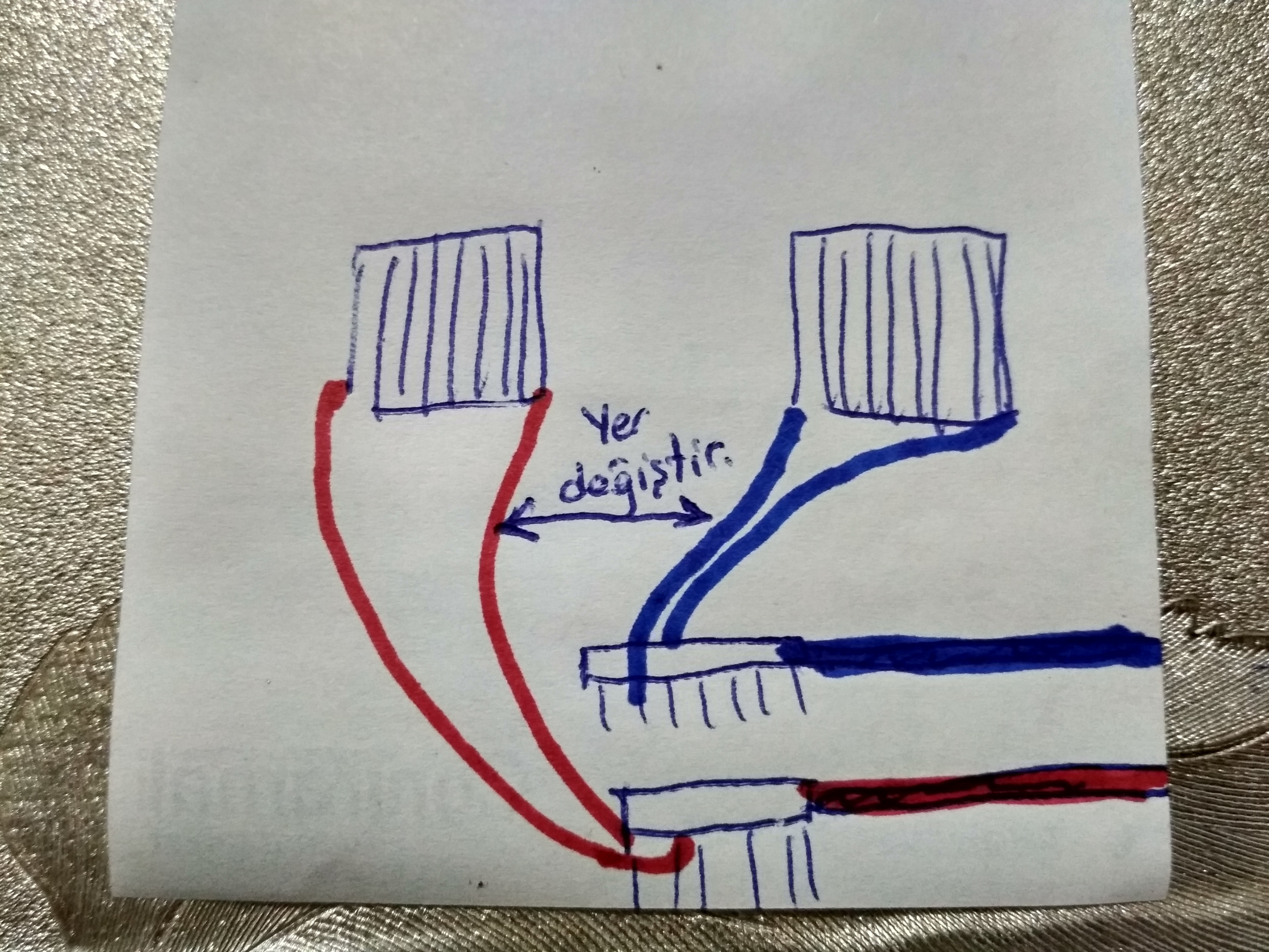

  • Bu tarz tesisatta filitre tıkalı olmadığı halde diğer petekler kapalı veya kısık olduğu halde petek hiç mi hiç ısınmıyorsa aşağıda resimdeki şekilde ters bağlantı olmuştur, yoksa alt-üst bağlantı veya giriş-çıkış bağlantı tersliği değil yani peteğin iki tarafınada soğuk diğer peteğin iki tarafınada sıcak hat çekmiştir. Eğer peteğin alt-alt bağlantı ise resimdeki gibi ikisinin yeri değişince düzelir. Eğer alt-üst bağlantı ise giriş ve çıkış ayrı ayrı tespit edilmeli. Gelen ustayı bu şekilde yönlendir. Büyük ihtimal bu iki petek yanyana odalardadır, sadece kollektor montajı esnasında hata olmuştur. Birde müteahhitten bahsediyorsun bina/tesisat yeni galiba. İlk mesajda kollektorü taktırdım falan deyince eskisiyle değiştirdin sandım(bina yeni dediğin kısmı atlamışım).
    < Bu mesaj bu kişi tarafından değiştirildi ebu abdillah -- 11 Kasım 2020; 23:26:13 >
  • soldan 3. sıradaki kırmızı ve mavi hattaki boruların yerini değiştirirsen iki peteğin sorunuda düzeleceğini düşünüyorum.

    işin başına geçmeden önce kollektöre baktığımda kırmızı 3 ile mavi 2,3 soğuktu. Kırmızı 2 sıcaktı. Ben de dördünü kırmızı 3’ü mavi 2 ile değiştirecektim ama kısa geldi. Ek parçalarını da aldım boru da aldım ama yapmam gibi geldi. İşin açıkçası canım da sıkıldı. Bıraktım. Ama dediğiniz gibi yönlendireceğim gelen elemanı.
  • kollektor girişinden sıcaklığa bakmak yanıltır, petekte hava falan varsa, devir daim olmasa bile ısınan suyun basıncı suyu 3-5 cm ileri götürür ve sen peteğe gidiyor sanırsın, maden ısınmıyor, vanalar kapatılıp üfleyerek testi yapılacak ona göre bağlanacak,

    Bizim müteahhitin elemandan ses soluk çıkmayınca bugün dayanamadım geçtim başına. Pex boru ile ek parçalarını almıştım zaten. 3. sıradakileri karşılıklı değiştirdim. Maviye gelen boru zaten uzun olduğu için oldu. Diğerine de ek yaptım. Çok uğraştırdı yalnız beni. Kaç kez bağladım, kaçırdı. Sıkarken yalama yaptım, sonra gittim yenisini aldım.
    Neyse. Özetle kaçırmayacak şekilde hallettim ve yaktım kaloriferleri. Yanmayan 2 petek de yanmaya başladı :) Sorun ilk tahmin ettiğim gibi soğuk-soğuk, sıcak-sıcak şeklinde bağlantı çıktı.
