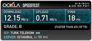

    Sağolsun bir tanıdık vasıtasi ile ancak aşağıdaki resimde olduğu hıza ulaşabiliyorum.
    16 Mbps hız testidir.
     internet hızını ölçme'dalga geçmeyin'
    Sizde testlerinizi bu adresten http://www.speedtest.net yaparak buraya yukarıdaki resim gibi ekleyerek durumunuzu görmemizi ve yorumlamamızı kolaylaştırabilirsiniz.
    Bildiğim kadarı ile 512 Kbps hız kalmadı diye hatırlıyorum. Sizde bu hızın kalması inanılır gibi değil kardeş.
    Ayrıca; Bağlantı Hızlarınızın santrale uzaklığı gözönünde bulundurulmalıdır.

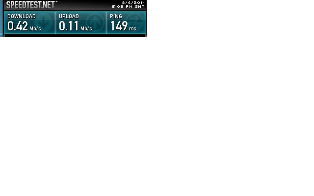

  • bu abimin evindeki internetin testi oda 512 kbit

  • Selam
    Hızınız 512 Kbps'ye göre gayet normal sayılır. Eklediğiniz resme göre 420 Kbps download ve 110 Kbps hızlarında Upload yapıyorsunuz.
    512 Kbps
    hızdan çok fazla bir şey bekleyemezsiniz kardeş.
    Eklediğiniz resmi kırpmasadınız da nereye ping attığınızı görseydik keşke! Korkmayın kimse bir şey yapmaz ve resim de işine yaramaz zaten. Korkmak her zaman başarısızlık demektir!
