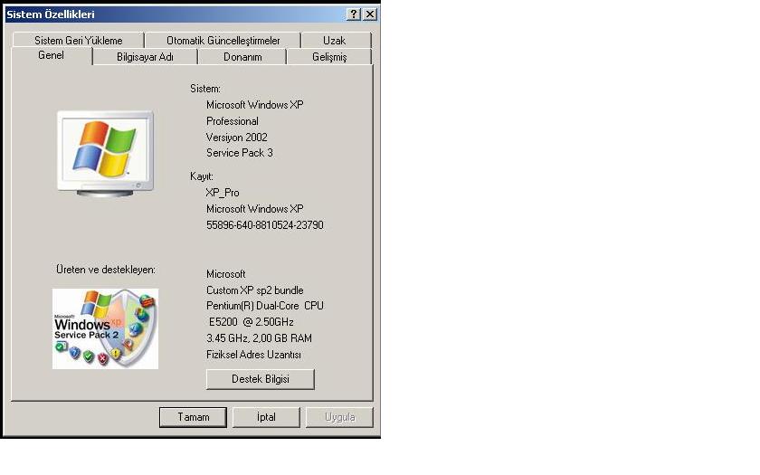

    Orijinalden alıntı: Guest-681F960DF
    Orjinalden alıntı: K.Kahriman
    2100 fsb ile anakartı mahvedersin gibime geliyor . tamam veriyolu hızlanınca ramlerde hızlanır ama anakartı çok ısıtır
    eğer günlük 2100 fsb kullanacaksan kuzey köprüsüne fan tut soğusun biraz tahminime göre 50 derece filendir
    Hocam kasanın yan kapağında 25 cm'lik fan var. Kuzey köprüsünün sıcaklığına nereden bakılıyorsa söyleyin bakayım. Everestte anakart sıcaklığı 51-52 dereceydi. Zaten ilk mesajımdaki resimde de görülüyor.
    Edit: resimde sıcaklık 48'e düşmüş. 52'yi görmüştü en son.
    Alıntıları Göster
    Orjinalden alıntı: coupant
    anladım fan varsa yeterli olur ve tam yükte 52 derece ise sorun oluşacağını sanmıyorum
