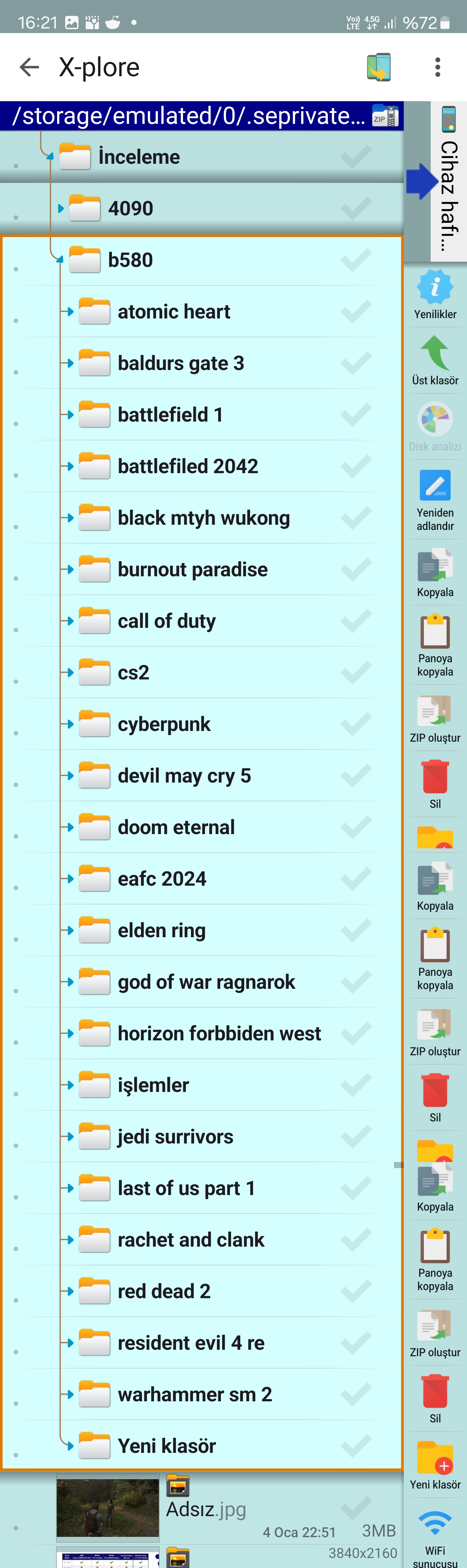

    Hocam bendeki işlemci 13900kf 1440pde düşük işlemciler ile sorun olacağını sanmıyorum ama 1080p gerçekten önermiyorum şu an test ettiğim oyunlar bunlar bunlardan performansını merak ettiğiniz varsa söyleyeyim eklememi istediğiniz oyunları da belirtebilirsiniz (f1 24 buraya ekleyeceğim son oyun)

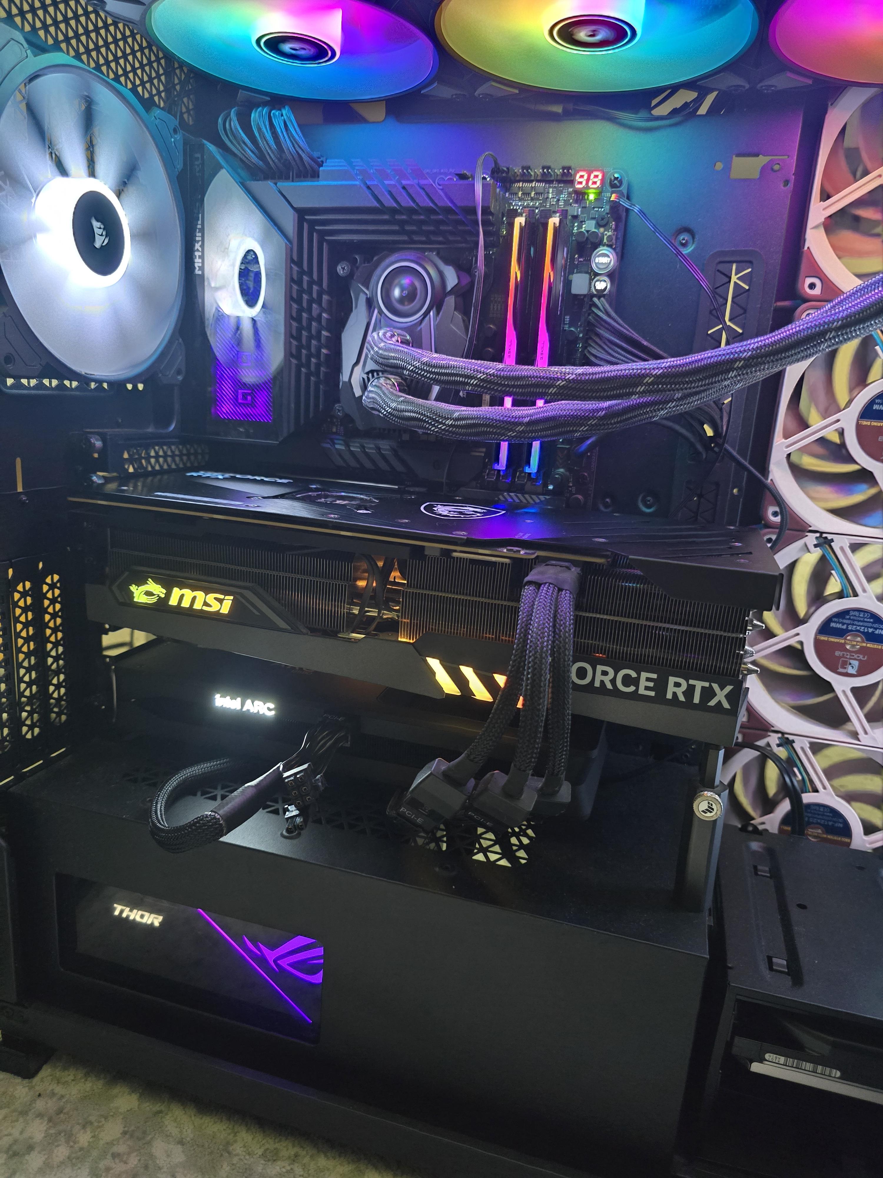

  • işlemcim 13900kf igpu yok zaten ama obs ile ilgili sorunlarım var ekran kartı hiçbir oyunda sorun yapmazken bazı programlarda sorun yapıyor özellikle obs de 4090 ile birlikte kayıt yada yayın açarsam 4090nın fpsyi düşürüyor örnek jedi survivor 80 fps den 66 uncharted 4 te 110 dan 82 ye
