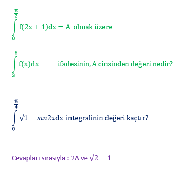

  • arkadaşlar ilk soruda sınır olan 0 ve pi/2 yerine ; 1 , 2 olacak sınır yanlış yazmışım sory

  • İlk soruda, 2x+1=u olsun. Diferansiyel aldigimizda 2dx=du olur. Yani dx=du/2 dir.
    Yeni sinirlari bulalim(u ya gore), 2.1+1=3 ve 2.2+1=5 olur.
    En son ifade 1/2 integral 3 den 5e f(u)du=A buradan 1/2 A nin yanina 2 diye ziplar ve istedigimiz integralin degerini 2A buluruz.
    İkinci soru guzel bir sorudur.
    1 yerine sin^2x(sinusx in karesi)+cos^2x(kosinusx in karesi) yazalim. O halde dikkat edilirse ifade su hali alir en son; sinx-cosx in parantez karesi. E disarida da 1/2 kuvveti var o halde kokten kurtulur ve integral |sinx-cosx|dx seklinde olur. Mutlak degerin integralinda iceriyi sifir yapan degerde integral parcalanir. İcerigi sifir yapan kok 45 derecedir(pi/4) yani bizim integralin tam ust siniri. O halde parcalama islemi yapmayiz cunku sifir yapan deger integralin alt ve ust siniri arasinda bir deger degil.
    İntegral (sinx-cosx)dx= cosx+sinx olur. Sinirlar pi/4 den 0 a
    Cos(pi/4)+sin(pi/4)= kok2
    Cos0-sin0=1
    O halde cevap kok2-1 dir.
    Umarim anlatabilmisimdir. İyi calismalar.

    Evet mutlak degerin integralini almaliyiz normalde lakin o ici sifir yapan deger integralin sinirlari arasinda olmadigindan direkt mutlak degerden kurtartip islemi oyle devam ettirdik.
    Evet soru tipidir genelde iceriye u denilince soruda istenilene benzer bir ifade yakalanir.

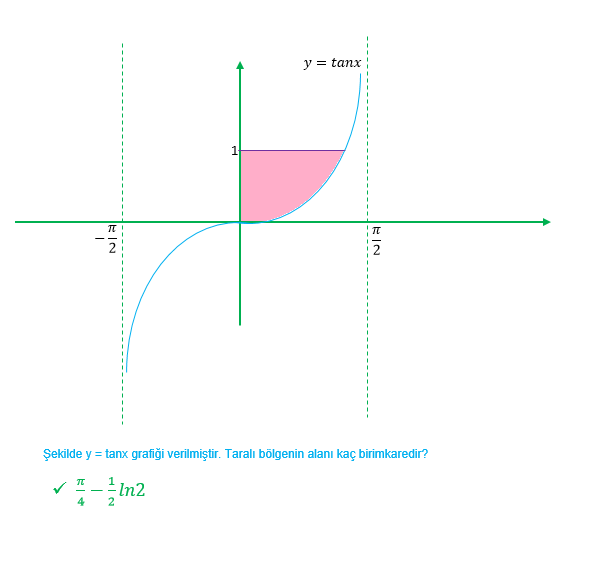

    2. Fotografi gormemistim onuda simdi cozeyim.
    Grafiger gore 1=tanx ise x=pi/4 olur. Simdi biz tarali alani degilde 1e pi/4 luk dikdortgenin alanini bulalim sonra iste bu altta hesaplayacagim alandan pi/4 birim karelik alini cikartinca soruda ki tarali alani bulmus olacagiz.
    İntegral sinxdx/cosx sinirlar 0 dan pi/4 e
    Simdi degisken degistirme uygulayalim. Cosx=u ise -sinxdx=du olur. Yani sinxdx=-du olur.
    -integral du/u bu da -ln|u| dur. Yani ln|1/u|
    ln|1/cosx| sinirlar 0 dan pi/4 e.
    ln|1/cospi/4| - ln|1/cos0|= lnkok2 logaritma ozelligini kullanarak 1/2ln2 dir.
    Cok sukur o istedigimiz tarali alani bulmaya yaklastik son bir adim kaldi.
    Buldugumuz bu integral degeri grafigin 0 dan pi/4 e altinda kalan alan idi.
    Buyuk dikdorten alani = pi/4 o istemedigimiz alan 1/2ln2
    Bunlari cikarirsak istedigimiz tarali alani bulmus oluruz o halde cevap pi/4-1/2ln2 dir.
