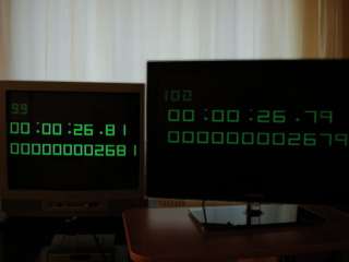

    Videoyu hazırlamış oldum fakat bir sıkıntı vardı video ekran kartım ekrana 300-350 kareden fazla basamıyordu. Bu kare/saniye değerini fraps ile görebiliyodum. Mecburen aynı işlemleri 100 kare/saniyelik video ve 320x180 ve 160x90 çözünürlükte tekrar yaparak 2 tane video hazırladım. Addframe number filterinde virgülden sonraki hane sayısını mecburen 2 ye düşürdüm. Bende crt monitör olmadığı için testte tüplü tv kullandım. Ekran kartının tvout çıkışından tüplü tvye ve vga üzerinden de lcd tvye bağladım. Tvnin fotoda titreme yapmaması için fotoğraf makinasınının enstantane değerini 50 olarak ayarladım. Alttaki fotolarda ekranın sol üstünde frapsın değerini görüyorsunuz. 100 kare olan 320x180 çözünürlükte , 200-300 civarı olan ise 160x90 piksel çözünürlüğündedir.
    Soldaki tüplü tv , sağdaki lcd tvdir.
    Tüplü tvde görüntü işlenmediği için videonun zamanı daha önde gidiyor.
    Solüst köşedeki 100 değeri , Fraps tarafından gösterilen o anki ekrana verilen kare/saniye değeridir.
    00:00:XX.XX şeklindeki sayaç zamandır, 00000000XXXX şeklindeki sayaç ise o anki video karesidir. Saniyede 100 kare olduğu için zaman ile video karesi aynı değerdedir.

    Arkadaşlar bu sonuçlara kesin değer gözüyle değil de amatörce yapılmış bir test olarak bakmak daha doğru olur.

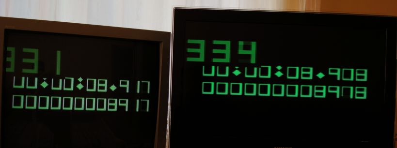

    ve test yaptım.Benim yaptığım test CRT vs LCD tv yerine CRT monitör vs notbook (HP dv4000 serisi) oldu.
    CRT monitörü vga portundan notbook'a bağladım.Notbook da monitör ayarlarından clonmod seçtim.
    Görüntüyü hem CRT monitörde hemde notbook da elde edince flatpanelHD kronometreyi çalıştırdım vede programı duraklatmadan foto çektim.
    Tabikide arada bir durdurup kronometreyi baştan başlatıp devam ettim.
    Daha sonra kronometreyi çalıştırdım.Fotoğraf makinam ile yaklaşık 20-30 adet fotofraf çektim vede fotoğraf makinamın en uygun modu işlem üzerinde
    deneyerek buldum.Aralarından en doğu olanlarını seçtim.
    1. resimde CRT 156 ms notbook 146 ms fark=20ms

  • Arkadaşlar ,
    Bu testle alakalı olarak daha sağlıklı sonuç alabilmek ve daha hakkaniyetli bir test yapmak adına bir iki şeyi göz ardı etmememiz gerekiyor diye düşünmekteyim.
    Tüplü tv veya tüplü monitörde :
    Görüntü sinyalı cihaza girdikten sonra elektronik devreden geçtikten sonra ekrana gelmesinde çok az zaman geçtiği için bunu yok sayıyoruz.
    Lcd monitörde :
    Görüntü sinyalı yine elektronik devresinden geçip modüle geliyor , modülü buna uygun görüntüyü oluşturması zaman alıyor. Bu bir gecikme oluşturuyor.
    Lcd tvde :
    Görüntü elektronik devresine geliyor, software engine ile işleniyor, modüle gönderiliyor, modül buna uygun görüntüyü oluşturuken zaman geçiyor. bu durumda yine gecikmeye sebep veriyor. Katmerli gecikme var.
    Şimdi bu gecikmelerin hepsine sanırım aynı gözle bakamayız. Lcd tv ayrıca daha fazla işlem yapmak zorunda kalıyor. Bu hesaplamalar istediği kadar basit algoritmalar dahi olsa anakartı üzerindeki işlemcinin 1 saat çevriminde yapabileceği hesaplama sayısı bellidir. Lcd tvde , görüntü bozuk olur, parazitli olur , interlaced olur ve ya olmaz, renk veya başka değerleri kötü olur. Lcd tv bunların hepsini bir parça da olsa iyileştirmeye çalışıyor. Öyle yada böyle bir post processing ( görüntü işleme) yapmak zorunda kalıyor.
    Lcd monitöre tertemiz ve sorunsuz dijital sinyal geliyor. Alt tarafı buna uygun şekilde piksellere görüntüyü dağıtacak , çok iş değil. Tn panel olsa ne olur olmasa ne olur zaten lcd tvye göre çok avantajlı başlıyor. Tüplü tv veya monitörün gerisinde kalacaktır ama durumu lcd tv gibi değil.
    Aklıma gelen birşeyi sizlerle paylaşayım. 100hz tüplü tvler varya , ilk çıktığında dikkatlice bakmış ve görüntüsünü hiç beğenmemiştim. Görüntü işlendiği için çok yapay ve pastelsi bir görüntüsü vardı. Eminim onu da bu tarz bir teste soksak görüntüyü işlediği için normal tüplü tvye göre gecikmesi olacaktır.

  • Sayın Bonsai ,
    Ama ben en başta amatörce test dedim . Ayrıca o kronometre programları yazılırken de hassasiyet sorunu oluyor. GetAbsoluteTime çok hassas değil. QueryPerformanceCounter daha hassas. Kaldıki kronometre flash.exe.
    Ekran kartlarının ikinci monitör veya çıkışları için 2. bir Ramdac ünitesi bulunur. Bu 2. ramdac ünitelerinin de clock farkı vardır. Hatta bu bunu düzeltmek için reclockfilter diye program var.
    http://www.videohelp.com/tools/ReClock_Directshow_Filter
    Benim bilgisayarda ayıptır söylemesi Matrox ekran kartı var. Onda 2. ramdac ünitesi ile clock sorunu yok ve 2. çıkışı ile 1. çıkışı arasında senkron derdi olmadığı için teste hata payı eklemez. Bu tip testler kabaca fikir verebilir. 12 ölçüm yapıp , en iyi ve en kötü sonucu atıp kalan 10 değerin ortalamasını almak hata oranını azaltır.
