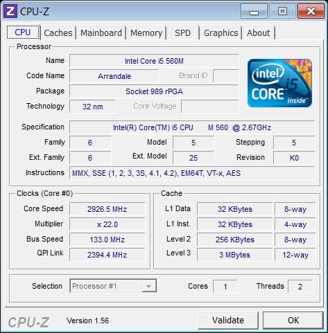

  • i3 370M işlemcili Dell laptop'um var ve bu işlemci HT destekliyor ancak bu özelliğin açık olup olmadığı tam bir muamma.
    1) Cpu-z 1 core 2 thread gösteriyor. (HT kapalı göstergesi)

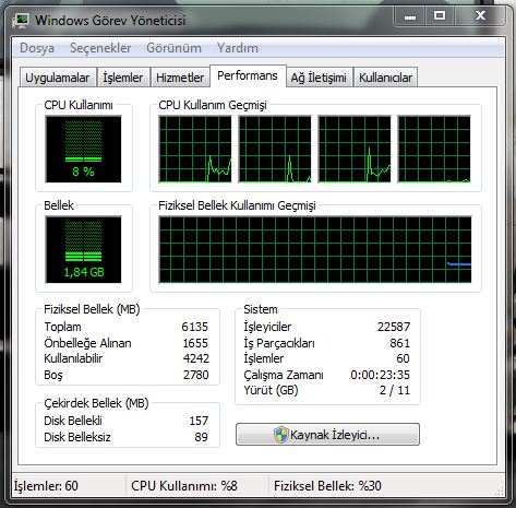

    2) Görev yöneticisinde işlemci bölümünde 2 grafik var. (HT kapalı göstergesi)

    Görev yöneticisi 2 adet grafik gösteriyor yanlız, HT açık olsa 4 göstermesi gerekmez miydi?

  • 2 grafik gösteriyor derken 1 tanesi ram 1 tanesi işlemciye ait olan alt alta duran iki grafikten mi bahsediyorsun yoksa, cpu kullanım geçmişi başlığının altında 2 tane ayrık olarak gözüken grafik mi var ?

    Arkadaşın bahsettiği CPU-z'un aşağıdaki gibi gözükmesi :

    CPU Kullanım geçmişi altında 2 grafik var. Normalde bu işlemci 2 çekirdek olduğundan HT açık olsa 4 grafik olması gerekmez mi?

  • enteresan bir durum. CPu-Z görüntüsü ekleyebilir misin ? Ya HT kapalı, ya tek çekirdek çalışmıyor ht açık, ya da yazılımsal bir problem var..

    Eline sağlık hocam, dediğini yaptım ve grafik 4 çekirdek oldu. CPU-Z de 2 Cores 4 Threads oldu
    Ancak Super Pi testi yapınca max %25 işlemci kullanıyor, anladığım çoklu çekirdek desteği yok. 4 çekirdeğe de yüklenebileceğim sentetik bir test programı var mı?
