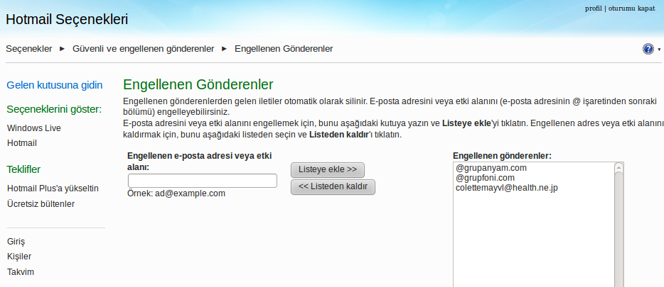

  • anlaşılır olması için resim ekleyeyim:

    - hotmail adresinize hangi programla erişiyorsunuz?
    - ekran görüntüsü koyma imkanınız var mı? mümkünse gönderen kısmı gözüksün.
    - Hotmail programına tarayıcıdan erişiyorum. Windows Live Mail kullanılmıyor.
    - 2 tanesini örnek olarak bıraktım.

  • hocam gönderenlerin mail adresi lazım. bu koyduğunuz resimden bir şey yapılmaz.
    Orijinalden alıntı: fusem
    Abi bildiğin isim@hotmail.com
    Yukarıda koyduğun resimdeki gibi listede mail adresi ekli, onunla ilgili hiçbir problem yok. Tek problem görmemesi.

  • Benim gibi bir sorunla karşılaşan olursa diye anlatma gereği duyuyorum:
    Eğer engellemek istediğiniz kişi hotmail profilinde arkadaş olarak ekli ise o kişiyi engelli listesine alsanız dahi mail gelmeye devam edecektir. Onun için önce profil arkadaşlarınızdan silin, sonra engelleyin sorun kalmayacaktır.
    Yardım etmeye çalışan herkese teşekkürler. İyi forumlar
