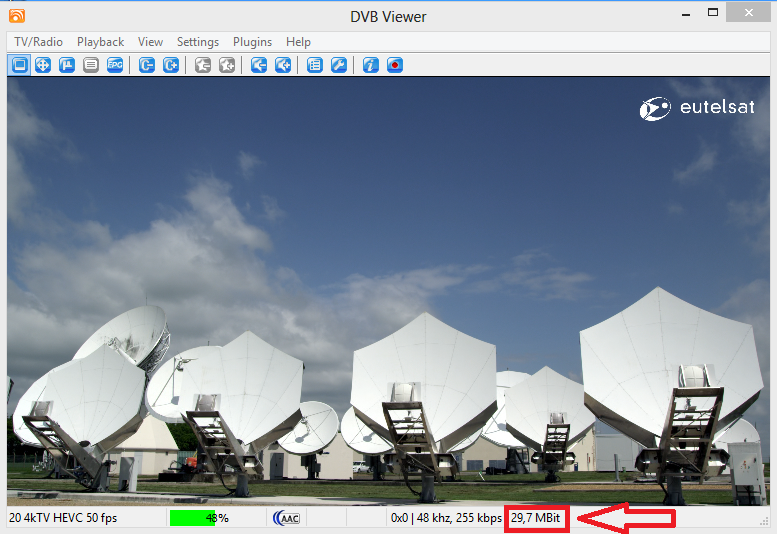

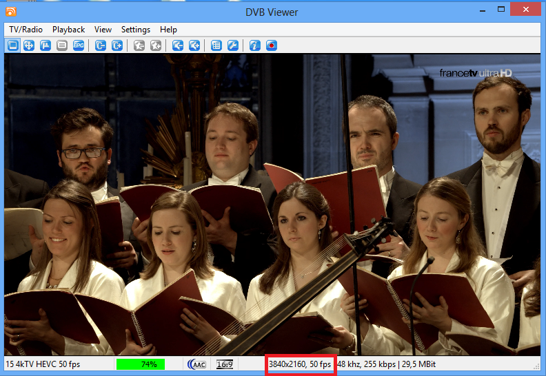

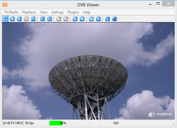

  • İşte yayına ait çözünürlük ve fps parametreleri !
     Hotbird uydusunda test amaçlı 4K yayın başladı.
    Altta kırmızı çerçeve içerisine aldığım parametrelere dikkat ediniz.
    Reseolution depth( çözünürlük derinliği ) oranı çok yüksek bir video 'dur. Full ekran yaptığımda, cam gibi berrak bir görüntü vardır.
    1920 x 1080p özelikli full HD LCD TV'ye de bağladım, aynı cam gibi görüntüyü TV'de de aldım.
    Eğer TV, 4K özellikli bir TV olsaydı, görüntünün daha da farklı olacağı muhakkaktır.

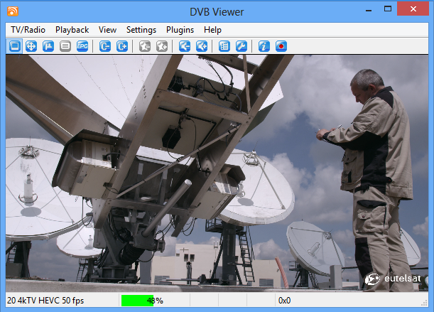

  • 4K yayından screenshot 'la alınan resim, yüzde yüz( % 100 ) büyütülmüştür !
    Resimde pikseller hala farkedilememektedir.
    4K yayında çözünürlük derinliği( resolution depth) oranının ne kadar yüksek olduğunun anlaşılması açısından bu resmi ekledim.

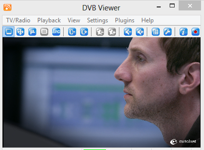

    Eutelsat 10A uydusundaki kanal dört adet 1080p yayın şeklindedir;
    Eutelsat promo Top Left ( Sadece bu kanalda ses var. )
    Eutelsat promo Bot Left
    Eutelsat promo Top Right
    Eutelsat promo Bot Right

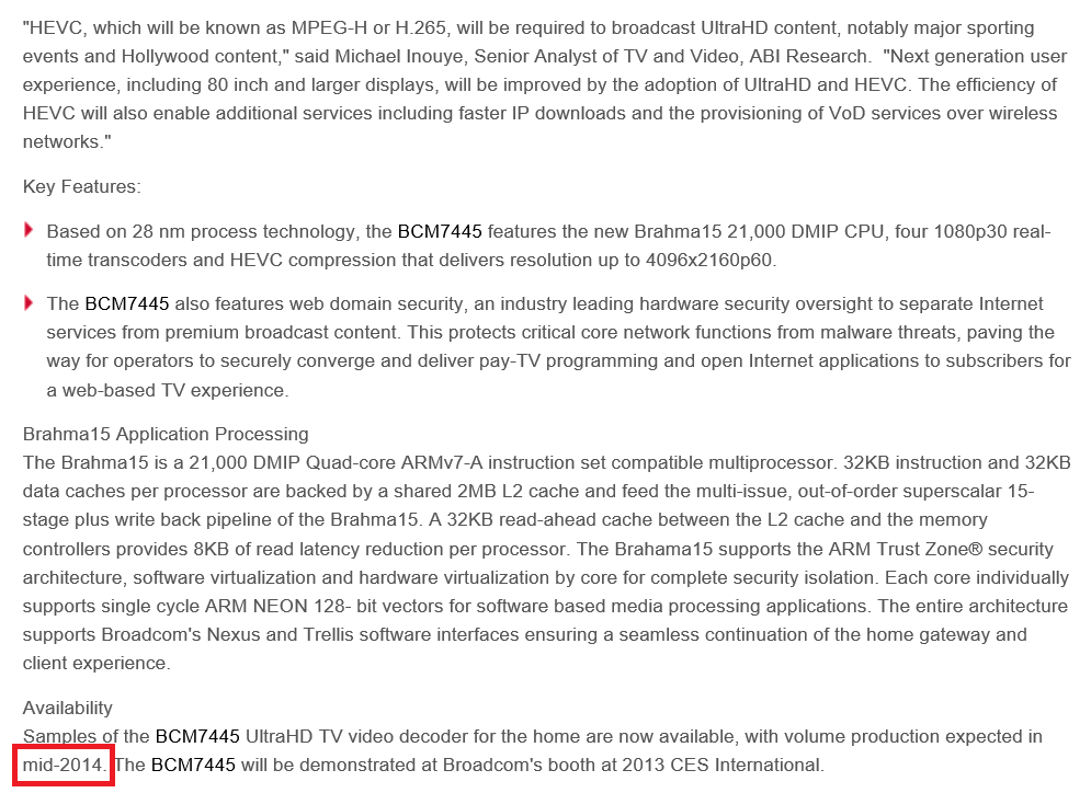

    İşte önce 4K görüntü teknolojisinin ne olduğunun tüketicilere anlatılması lazım ki, ondan sonra üretim süreçlerine geçilebilsin.
    4K'nın nasıl birşey olduğu ise, uydudan transponder açılarak, belli başlı elektronik marketlerin showroom'ları aracılığında prototip cihazlar ile tüketicilere tanıtılacak.
    Bu transponder daha önce astra uydusundan açılıp, uzunca süre aktif kalmıştı. Bir ara Türksat uydusundan da böyle bir tansponder açıldı. Bu görüntüyü çözümleyecek uydu cihazı ürünlerine karar verilmiş sanırım. İşte şimdi tüketici marketleri showroom'ları aracılığı ile telep ölçümlemesi yapılacak.
    4 x 1080 p yayınlanan bu görüntüyü prototip cihazlar birleştirebilir.
    Bu cihazlarda kullanılacak işlemci ise, şudur ;
    http://www.broadcom.com/press/release.php?id=s732069

    Bu yayın şimdiye kadar, aynı frekanstan dörde bölünmüş olarak 1080p çözünürlükte veriliyordu...
    Yani şöyle idi ;
    Eutelsat promo Top Left 1080p ( Ses var )
    Eutelsat promo Bot Left 1080p
    Eutelsat promo Top Right 1080p
    Eutelsat promo Bot Right 1080p
    şeklinde idi...
    Şimdi aynı yayını tek bir kanalda birleştirdiler ve aynı frekanstan devam etmektedir. Yani bu birleştirme işlemi ile birlikte, gerçek 4K yayın yapılmaya başlanılmıştır.
    Kanalın adı ; 4K TV HEVC 50 fps 'dir.
