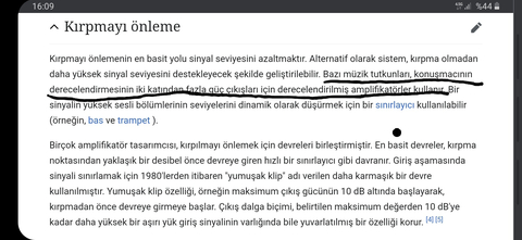

  • Anlattıkların için sağol,bende bunu kastediyorum zaten ayrıca deney yapıp tecrübelerini aktardığın için sağol, işin pratik kısmı daha aydınlatıcı oldu, burada bu bilgilere ihtiyacı olan çok arkadaş var,aşırı güç verilince hoparlörün yanacağını gücün sınırlandırılması gerektiğini, (yani hoparlörün rms değeri kadar ) yazdım , tabi bunu 4.kezdir falan yazıyorum (sana demiyorum yanlış anlma🙂)dahada ayrıntı vereyim buda 3.kez olacak örnek; 50 watt rms bir hopörlöre 80- 100watt rms (thd %10 olabilir) amplifikatör bağlayıp amplifikatör çıkış gücünü 50 watt rms ile sınırlamak..böylece yüksek volümde bile kırpmaya gitmeyecek , en azından kaliteden taviz vermeyecez, çıkış katı asla zorlanmayacak(linear amplilerde ısınmadan dolayı aşırı kayıplar olabilir) sistemi en verimli şekilde kullanacağız,ama bazı arkadaşlar hala anlamamakta ısrar ediyor, hoparlörün bozulmasını geçtim clipping distorsiyonundan bile haberi yok bir arkadaşın, ona rağmen siz bu işi bilmiyorsunuz diyor😁😁

    Maalesef biliyorum, üstelikte hepsi bilimsel, asıl siz clipping distorsiyonu nasıl bilmiyorsunuz,çok ilginç bende sizin ne iş yaptığınızı merak ettim , daha önce clipping distorsiyonunu bilmeyen ses sistemi tasarımcısı görmedim, ama sormuyacam neyse bu konuda birçok kaynak var birini wikipediadan aldım umarım öğrenisiniz ben ne desem anlamsız, tartışmayada gerek yok , cevapta vermiyecem artık 🙂
    İnşallah ses,elektronik mühendisi ve ses sistemi uzmanlarının yazıları sizi tatmin eder , bir konuya bilmeden yorum yapmak tehlikelidir.

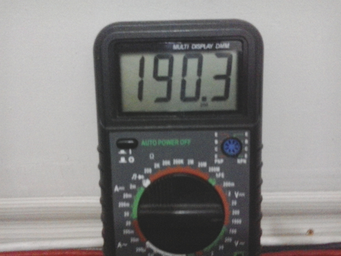

  • Madem konu uzadı alın bu daha önce yapıp bozduğum bir devre. Hoparlor Watt Hesaplama
    Verdiğim max voltaj 190 VDC Hoparlor Watt Hesaplama
    Yıllar önce 1000 kere rahatsız ettiğim komşunun polis çağırırım
    demesi nedeniyle devrenin gücünü düşürdüm.Şimdilik 20 - 30V yetiyor. Hoparlor Watt Hesaplama  Hoparlor Watt Hesaplama
    Böyle bir devreyi apartmanda kullanmak bela aramak demektir.
    100V ve altı voltajlarda 0.25 ohm iniyor tabi 12cm fan ile soğutmak şartıyla.
    Zaten benim amacım aşırı yüksek akım veren bir AB Class ampli yapmaktı.Canım isterse 50 çift transistör kullanırım.
    Verimi düşük olsa da doğal sesi hoşuma gidiyor.
    Doğallıktan yana olduğum için D sınıfı tercihim değildir.
    Şu sıralar iş derdine düştüğüm için güç elektroniği ve ses devreleriyle pek uğraşmıyorum.Yurt dışı falan araştırıyorum. Hoparlor Watt Hesaplama
