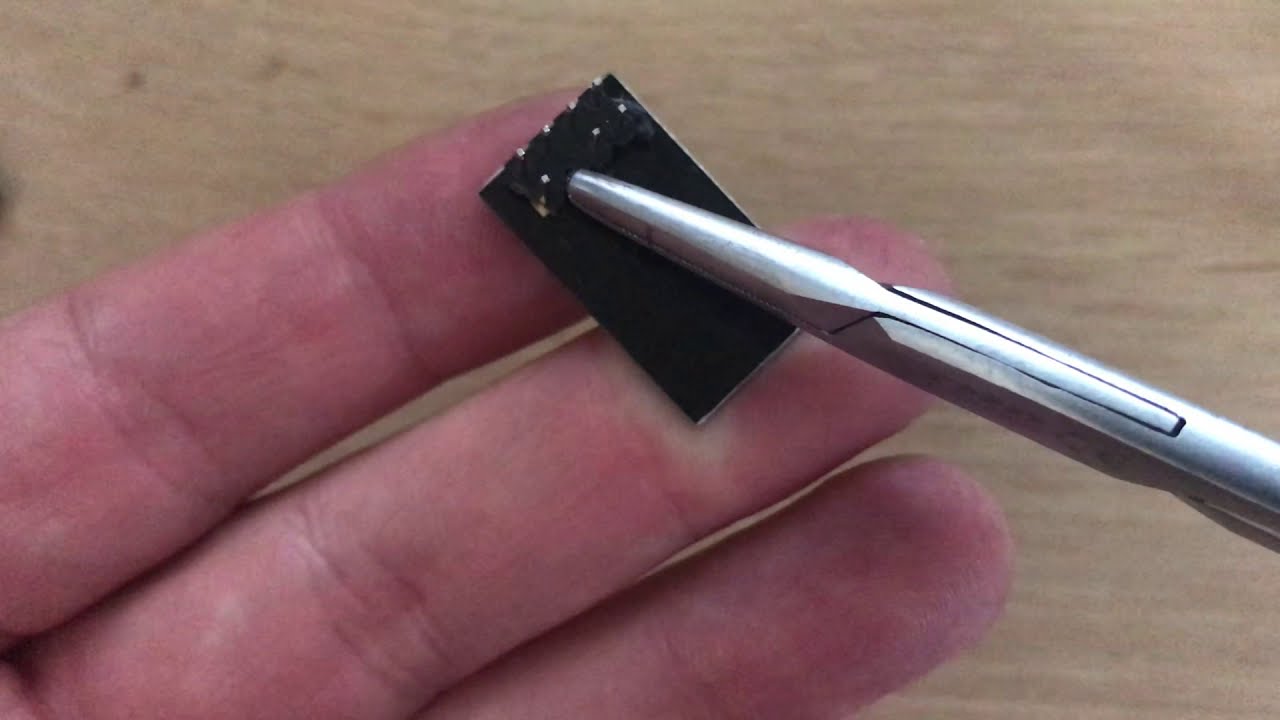

    reis simdi sen bu yazdiginla bana topu verdin gol aticak gibi hissediyorum simdi reis bu frenk diye ecnebi bi arkadas blog da yazmis 2 dolara zili akilli yaptim diye ama onun dokumanda ki devre b
    Home Assistant ve Akıllı Evler[ANA KONU]
    o esp deki yazilimi da paylasmis zaten bu yazida
    sonra role ile esp birlesik soyle bisi var onu alin demis
    TRY 9.30 35% İndirim | ESP8266 ESP-01 ESP-01S 5V WiFi Relay Module ESP01 ESP01S Wireless WIFI Module Smart Home Remote Control Switch For Arduino
    simdi senin dedigine gore frenk isimli arkadasin semasinda buton olan yerlere bu kablolari baglicam
    peki zil calsin da istiyorum ayni zamanda onu nereye baglicam bunun tam semasini bana cizme sansin varmi reis. bende vereyim siparisi bu aletin eger olur diyorsan
