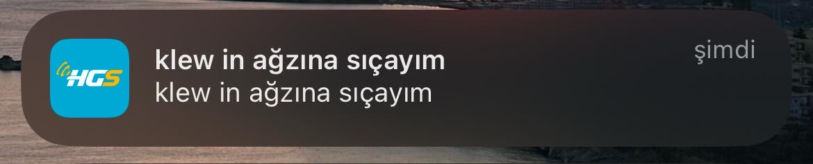

  • Hacklendiniz bilader. Açıkla bunu 😅
  • suddenly30 kullanıcısına yanıt

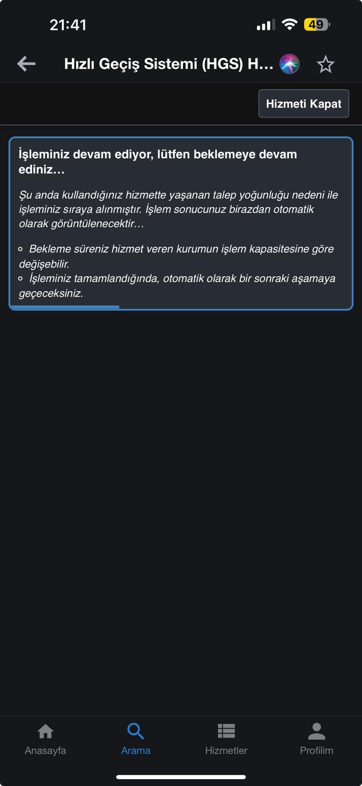

    Evet sayın yüzbaşım HGS iOS uygulamasından saçma mesajlar geliyor. Anlatır mısınız neler oluyor??? HGS Yazılım Ekibinde Çalışıyorum Soruları Alayım  yine mi verilerimizi kaptırdılar
