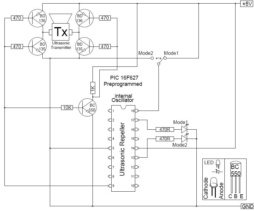

  • sayın arkadaşlar bu devre işe yarayabilir tüm haşereleri
    kaçırdığı,ifade ediliyor.Sinek,böcek,fare,kedi,köpek v.b.
    Bu devreyi yapıp deneyen bir arkadaş lütfen bilgilerini
    paylaşsın.

  • Benim elimde PIC16F628 var devreyi kurdum
    fakat çalıştıramadım.
    ASM kodlarını PIC16F627 'den PIC16F628 'ze için
    nasıl çevirebilirim.PCB doğru çizilmiş mi?
    Hata varsa lütfen belirtin.
    Yardımlarınız için şimdiden teşekkürler.

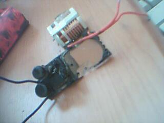

  • o cız dediğin aletlerdede ışıklı bi ünite var var ve o ısıklardada belli bir gerilim var sinek o ısıga yaklastıgı andan itibaren ölüyor
  • arkadaşlar duyduğuma göre sivrisinekler ve sinekler UV ışığa meraklıymış...yani UV ışık sinekleri kendine çekiyormuş...bende diyomki UV bir florasan etrafına aliminyum bir ızgara koysak ve bu ızgaraya 100 DCV falan versek nasıl olur?
    Orjinalden alıntı: ermanunal01
    bende bahsettiğiniz uv devresi vardı bi aralar.basitbi 555 osilator devresi trafo ve silindir şeklinde ampüle benzeyen bi camdan oluşuyordu.camın etrafında bahsettiğiniz gibi tel sarılıydı.bulabilirsem akşama resimlerini ve devre şemasını eklerim.
  • trafosunu ve devresini buldum ama lambasını bulamadım bulunca onunda resmini eklerim.resimde devre gözükmüyo devrenin üstünü boya ile kapatmışlar kaynar suya atsam çözülürmü acaba
  • Arkadaşlar kusura bakmayın resimi eklemeyi unutmuşum.
