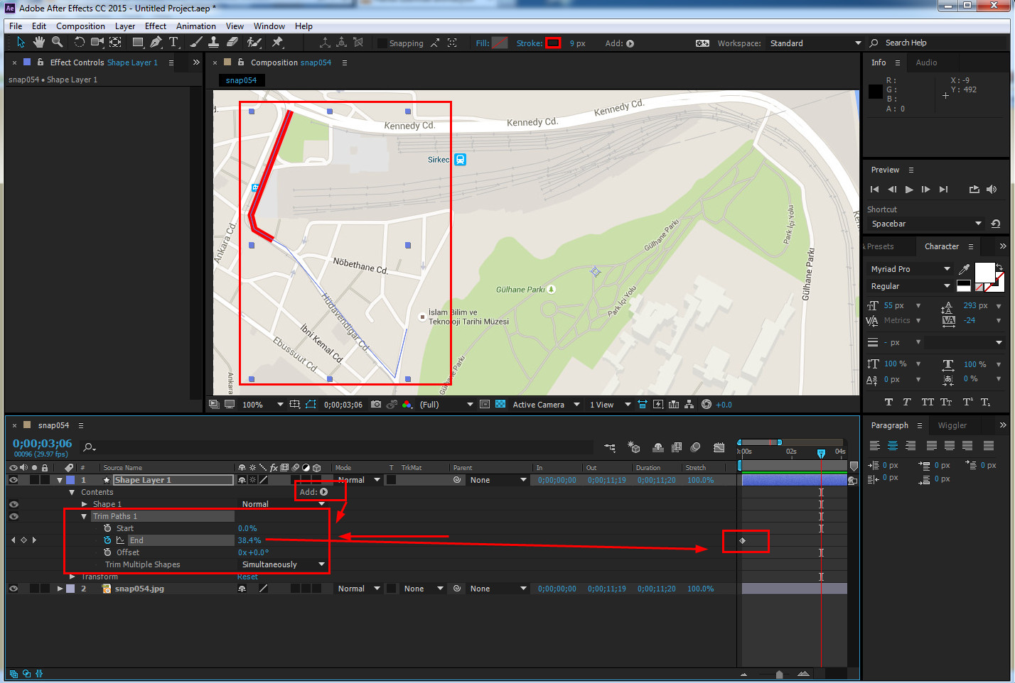

  • after effects ile yapabilirsin, aşağıda bir tane basit yaptım, önce google maps'ten istanbul haritası
    buldum, ekran görüntüsü aldım. Bunu AE içine çektim. Sonra Shape Layer ile rastgele bir
    rota'yı Pen aracı ile çizdim, Fill kısmından içini boşalttım, zira bana sadece çizgi lazımdı.
    Bunu kırmızıya boyadım. İşlem bitti.
    Bir sonraki adımda ise Shape Layer'a yani çizdiğim kırmızı çizgiye hareket ettirme aşamasına geçtim.
    Bunun için Shape Layer içinden ADD ile Trim Paths'i seçtim. Trim Paths'in Start ve End değerlerini
    sıfırladım ve END'in yanındaki ufak saate benzer simgeye basarak hareket için ilk key'i oluşturdum.
    Sonra 5-6 sn ileri gittim ve bu değeri %100'e getirdim. Animasyon başladığında kırmızı yol SIFIR değerden
    sıfıncı saniyede çizilmeye başlıyor ve 6ncı saniyeye geldiğinde %100'e tamamlanarak, rotayı da bitirmiş
    oluyor.
    Bunu 3D yapmak, daha da süslemek, yolları daha farklı yapmak, mesela ana yolları kırmızı, ara yolları mavi
    filan yapmak olası, hatta video'lu örnekteki gibi video başlangıcına bir Lower Thirds ekleyerek yolun başını
    sonunu göstermek mümkün, biraz light ile yolun üstünü karanlıkta gidiyor gibi aydınlatmak olası.
    Bunları yapmak, bu yazıyı yazmaktan daha kısa
