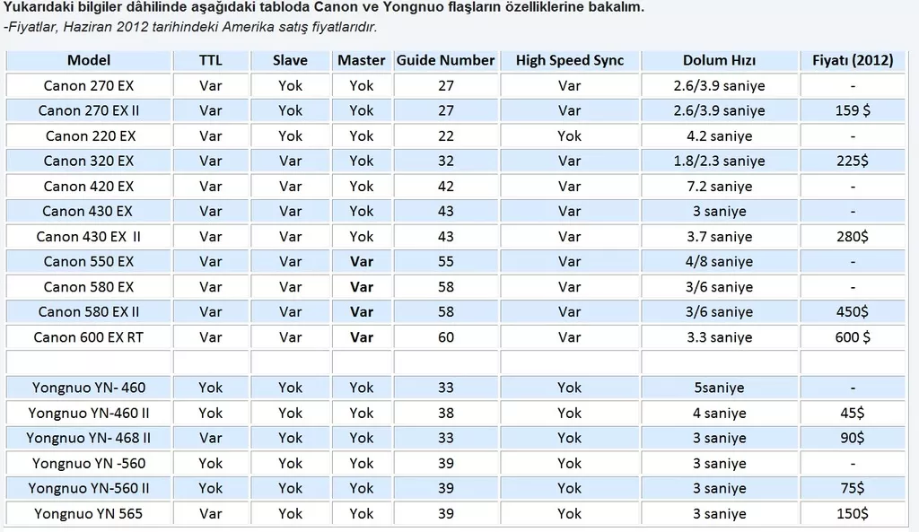

    Yukarıdaki bilgiler dâhilinde aşağıdaki tabloda Canon ve Yongnuo flaşların özelliklerine bakalım.
    -Fiyatlar, Haziran 2012 tarihindeki Amerika satış fiyatlarıdır.
