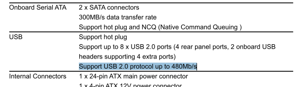

  • Anakart kitapçığında usb özelliklerine bak bakalım aşağıdaki gibi teknik özellikler sayfasında bulabilirsin...
    USB 2.0 mı yoksa 3.0 desteği var mı?
    Ayrıca usb 3.0 driver kurulmamış olabilir.
    Ayrıca usb bellek usb 3.0 olmayabilir.
    Tüm bunlardan dolayı düşük hız alıyor olabilirsiniz

    belleğim usb 3.2 sürümü ayrıca özelliklerle şöyle yazıyor anakartın

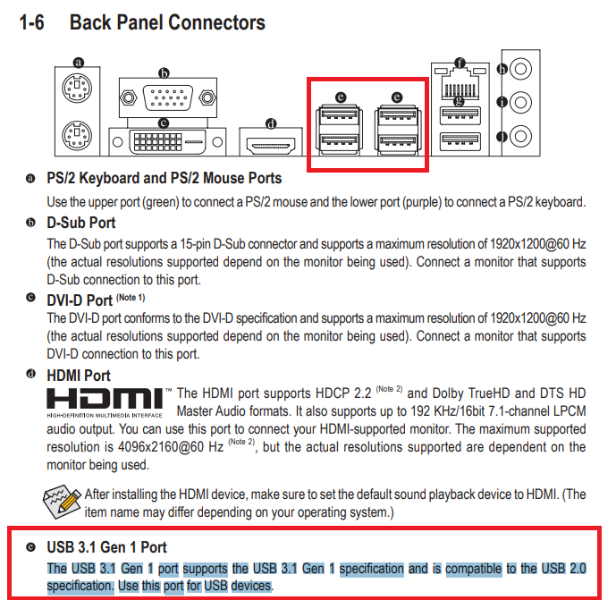

  • usb 3.1 portu arka panelde aşağıda işaretlediğim yerler. USB flash belleği buraya takarak kullan, bir de böyle dene

    https://download.gigabyte.com/FileList/Manual/mb_manual_b450m-s2h-v2_e_v1.pdf

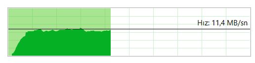

  • Kingston 32GB USB 3.2 Exodia bende aynısını kullanıyorum m2 ssd den usb ye hızın resmini atıyorum. Max alabileceğin hız yazmada 15 mb. Birde datatraveler g4 var onda hız hem stabil değil hem de bunun yarısı kadar.

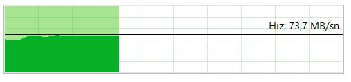

    Bu da usb den m2 ssd ye gönderirken hız

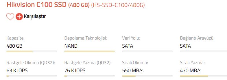

    Bu da senin ssd nin teorideki hızları.
    harddisk ve usb  hakkında yardım
    Senin ssd sata olduğu için m2 deki hızı alamazsın. Sata ssd harddiskten hızlı m2 den yavaş olur. Ayrıca yazılan hızlar teoride, pratikde herşey farklı. Zamanla ssd de kayıp olur. Bir süre sonra ssd sorunlar başlayacak uyarıyım. Bende 1tb sata ssd almıştım, 8 ay sonra uçtu. Son zamanlarda yavaşlama, daha sonra takılmalar en sonunda da finish. Dosyalarının yedeğini almanı da tavsiye ederim.
