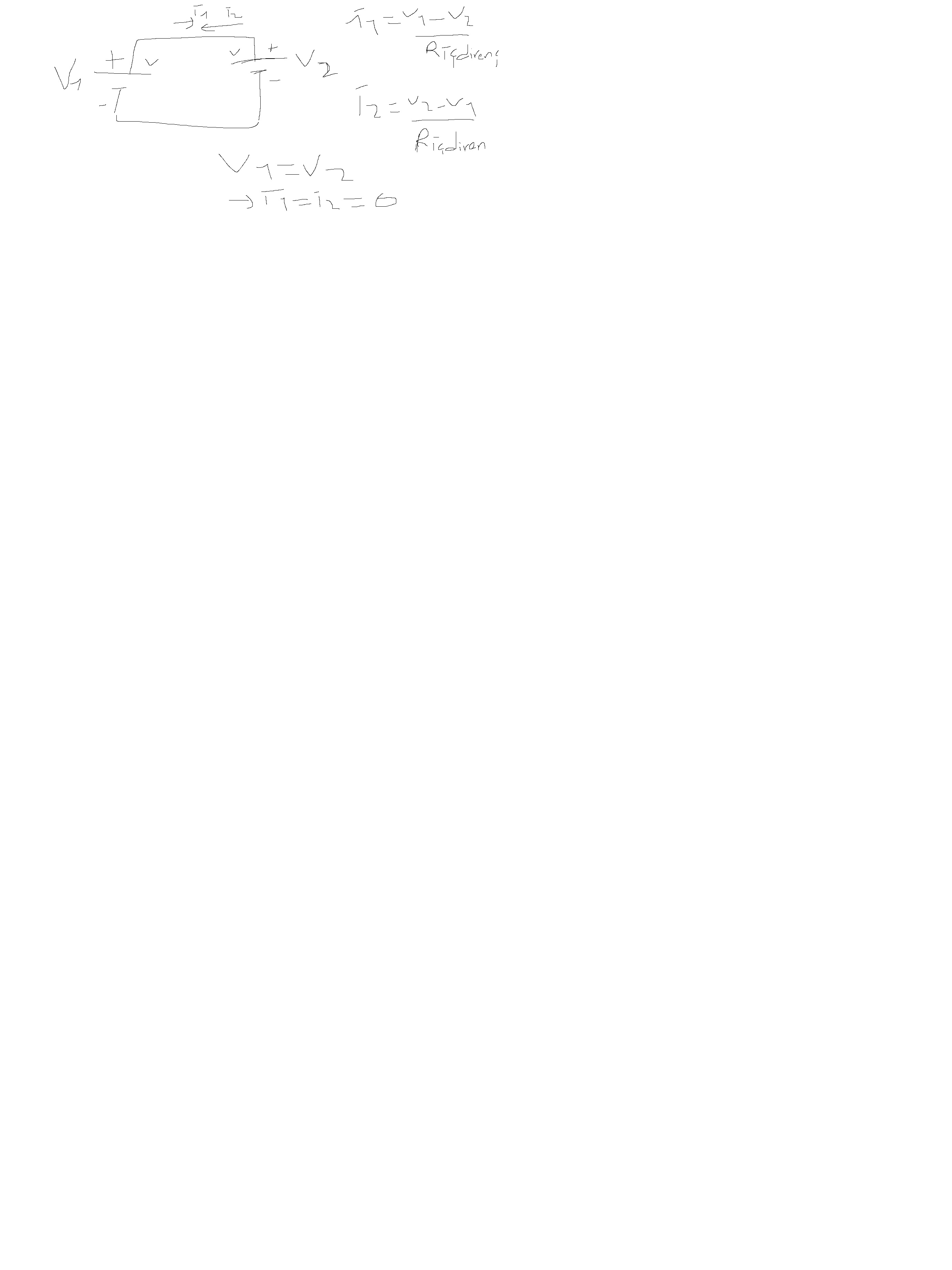

  • hocam piller paralel bağlandığında birbirleri üzerinden akım geçirmezler onun için birbirlerini bitiremezler. Voltage paralel devrede değişmez.

  • iki eşdeğer üreteç aynı polaritede yani birbirine paralel bağlanırsa kaynak gerilimi değişmeyeceği için hat üzerindeki lambaların çektiği akım değişmez dolayısıyla her iki lambanın parlaklığı aynı kalır. ancak lambalardan bir tanesine paralel bağlanan 2. bir eşdeğer lamba toplam direnci düşürüp diğer lamba üzerinde düşen voltajı artıracağı için lambanın parlaklığı artar. doğru cevap B şıkkı.
  • usenol kullanıcısına yanıt
    üreteçler birbirine ters bağlanmamış aynı kutuplar birbirine denk geldiği için paralel bağlantı oluyor. ters bağlantı olsaydı kısa devre gerçekleşeceği için lambalar hiç yanmazdı.
    II. seçenekte üreteç voltajı değişmeyeceği için lambaların çektiği akım değişmez buna bağlı olarak çekilen güç de sabit kalacağı için devredeki lambaların parlaklığı değişmez.

    Hocam dikkat edin piller seri değil paralel bağlanıyor seri olsa 0
