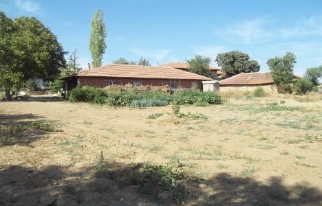

  • Merhaba
    Bildiğim kadariyla cevap yazacağım
    Tarlaya hiçbir şekilde yasal ev yapılamıyor.
    Emlakcinin yapilabilir demesinin sebebi genelde pref.evlere goz yumulmasi ya da tarlaya bağ evi(ahşap ev)yapmak serbest oldugundan olabilir.
    Benim yaşadığım bölgede Betonarme evlerin bile kacak yapildigi yerler var.çünkü bulundugum bölgede imar yok ve köy yerleşim yeri.şehir merkezine yakin ve konumu güzel oldugu icin insanlar buradan tarla alip ya imari bekliyor ya da Genelde oldugu gibi kacak yapıyor.
    prefabrik,ahşap vs.evler için kimse kimseye bisey sormuyor bile.Eğer imarli yeriniz varsa pref.evi tapunuza isletebilirsiniz

    Emin olmamak ile birlikte %5 oranında (tarla alanının) ev yapılabiliyor.1.000 m2 yer için 50 m2 gibi düşüneblirsin.Tabi köy yeri sonuçta 50 m2 yaparsın resmiyette sonra olay genişleyebilir kontrol edende pek olmuyor malum..
    İlgili yazı;
    emlakkulisi.com
    Köyde tarlaya ev yapmak mümkün mü? - 05-06-2015
    http://emlakkulisi.com/koyde-tarlaya-ev-yapmak-mumkun-mu/381331
