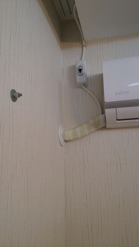

    Hocam saplamalarin iceriden gorunusu ve ic unitenizi de gorebilirmiyiz mumkunse? Sonra genel bir yorum yapariz.

    İç ünitenin duvara cok yakin olmasinin ozel bir nedeni var mı hocam?

    Bunlarda benim akşama kadar uğraşıp elektrik bağlantısının yapılıp içinin alçıyla doldurup kapattığım son hali ancak bu kadar düzeltebildim

    Sadece onu ben istedim hocam daha doğrusu eşim öyle istedi kablo görünmesin diye şimdi onunda resmini çekeyim perde kapattı orayı bayanlar isteyince bilirsiniz siz ne derseniz boş

  • Anlasidi ve gozumuzle gorduk ki, takmis olmaknicin takilmis bir klima.
    Saplamalar icin guvenlik nedeniyle elestirmiyorum lakin yine de soylemeden gecemeyecegim ki bu tarz duvarlar icin yapilmis ozel dubeller var. Ayrica sivi dubeller de var yani istense estetik cozum uretilemeyecek bir alan degilmiş.
    Sebebini bilmiyorum belki vardir onemli nedeni bilemem lakin ic unitte duvara fazla yakin, umarim hava dagilimini iyi saglar. Flaplari iceri cevirmeyi unutmayiniz hocam.

    Bir şey olmaz ki hocam ondan. Asıl olacak şey klimanın iç ünitesinin fazla alçakta veya yüksekte olması etkiler. Benim klima da eski evde öyleydi bir sorununu göremedim.

    Hemen öyle deyip küsme bana. Denedim biliyorum Çünkü. Çok takılıyorsun böyle şeylere hocam. Hatta şuanki evimde de klimanın altında derin dondurucu var yine öyle çok fark hissetmedim. Ha elbet mutlaka etkiliyordur ama %5 falan etkiliyordur taş çatlasa. Onu da kim farkeder ki ?

  • Aynen hocam bende valla çok güldüm bayanların bizden farklı düşündükleri kesin ama şuan bende sevdim valla hiç kablo boru görünmüyor aynen dediğiniz gibi cevirdim hocam içerisinden ayarladım çapraz şekilde gayet güzel geliyor üflemesi
  • anelka68 A kullanıcısına yanıt
    Allah güle güle iyi günlerde, sorunsuz ve servis yüzü görmeden kullanmayı nasip etsin.
    Size tavsiyem bir ara şu ucuz derecelerden eve alın, klimanın üfleme ısısını belli aralıklarla kontrol edin böylece zamanla klimanın çalışma şekline aşina olursunuz, ileride en ufak bir sorun olsa o aşinalığa istinaden hissedersiniz zaten.
