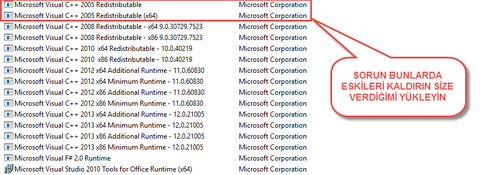

    Orijinalden alıntı: bilgem
    ESKİ SÜRÜMLERİ MUTLAKA KALDIRIN EĞER YÜKLÜ DEĞİLSE MUTLAKA VERDİĞİMİ YÜKLEYİN Resim de gördünüz her şeyi yükleyin Bu yazılımlara ulaşmak için
    Şu Linki Kullanın:FOR KURULUM
    Orada For Kurulum dosyasının içinde "VC_RedistInstaller" Var Yükleyin çözülüyor

    Orijinalden alıntı: ysr_99
