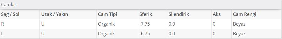

  • Merhabalar; Benim de bir sorum var.
    Cuma günü yeni reçeteme göre gözlüklerimi aldım. Aşağıya ekliyorum belki numaranın etkisi vardır diye.
    GÖZLÜK CAMI REHBERİ (ALMADAN ÖNCE KESİNLİKLE OKUYUNUZ) 2 MİLYON TIKLAMA GELSİN TŞK!
    Ancak özellikle sağ tarafta dış tarafa baktıkça bulanık görüyorum. Gözlüğü teslim alınca optikçi şakayla karışık artık yan gözle çok bakmayacaksın dedi. Sonra araç kullandığımı, kafamı çevirmeden de görmem gerektiğini vb söyleyince birkaç güne alışırsın dedi ancak sol taraf daha iyi olmasına rağmen sağ camda hala bulanık görüyorum yandan bakınca. Kafamı çevirerek bakmam gerekiyor. Odaktan bakınca oldukça net. Önceki numarama göre 0.75'er büyüme var ancak daha önce böyle bir durumla karşılaşmamıştım. Sizce bir sorun var mı yoksa normal midir? Bu arada uzun yıllardır müşteri olduğum için ve sanıyorum halihazırda her iki numara da ellerinde olduğu için 2500 ödedim.
    Cam sertifikası aşağıdaki. (Önceki camlar yine Hoya mavi kaplamalıydı ama sferik cam görünüyor.)

    Hocam dereceler yüksek olduğundan yanal alanlarda bozulmalar elbette olacaktır. Alışmadıysanız bir gidin odak ölçülerini kontrol ettirin. Sorun geçmiyorsa camı firmaya incelemeye göndersinler.
    Aslında benim takıldığım kısım fiyat . Bu cam o kadar ucuz değil. Sanki yanlış hesaplamışlar gibi :D

  • faith_388 F kullanıcısına yanıt
    Teşekkür ederim. Birkaç gün daha kullanıp bakacağım öyleyse. Odak ölçümü de yapıldı aslında ama çerçeve biraz genişçe acaba ondan mı diye düşündüm. Yine de rahatsız edici sağ gözde.
    Camlar ve bazı sürekli giden çerçeveler için özellikle bir süre önce yüksek alım yapılmış fiyatlardan etkilenmemek için sanıyorum. Çünkü blue kaplama yapıldığında 6000 olacağını da söylediler, liste fiyatlarını da gösterdiler ben de şaşırdım. Hatta başta 3000₺ dendi ödemede ekstra indirim yaptı.
