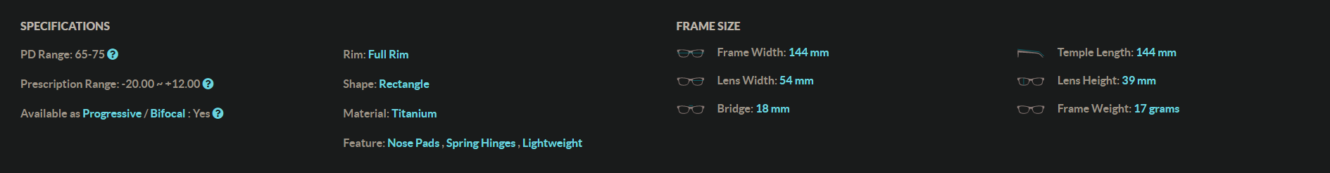

    Onu eklemedim sanırım önceki mesajlarda, seçtiğim çerçeveler şunlar. Bir tanesi yedek olacak. Henüz elime ulaşmadı çerçeveler, umarım bu yalandan tam kapanma sonunda ulaşmış olur elime. Özelliklerini ve fiyatını da yazmış olayım alacak olan düşünen varsa yardımcı olmak adına.
    $45.95

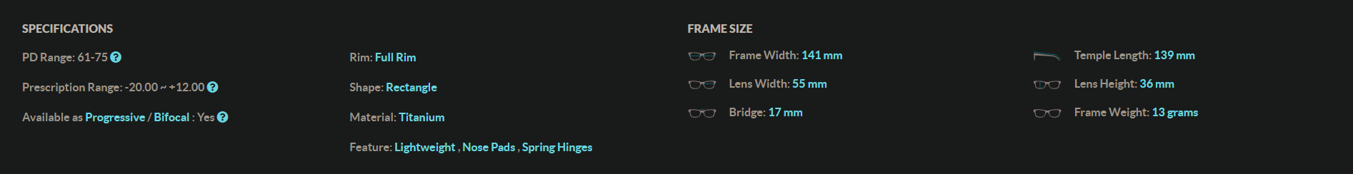

    Alttaki de $39.95
    $45.95
    Alttaki de $39.95
    Alıntıları Göster
