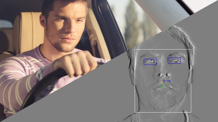

    Bu arada bu kameralar dışarıyı görmeye ek olarak kabin içini görmek için de kullanılabilir. Bu alanda Xperi, kabin içi ilk nöromorfik sistemi tanıtmıştı. Bu sayede sürücünün göz hareketlerinin, yorgunluk belirtilerinin veya mikro uyku durumunun takip edilmesi son derece hassas bir seviyede mümkün oluyor.
